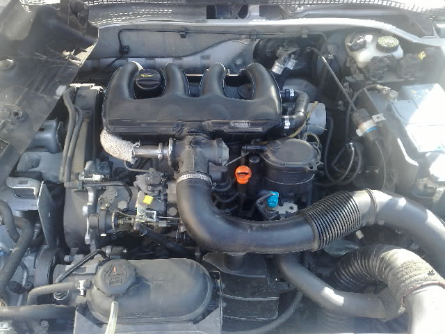

miroja Odesláno 20. listopad 2012 Odesláno 20. listopad 2012 Motor DW8 (obrazok z webu) EDIT: Medzi akumulatorom a nadzkou brzovej kvapaliny je volny priestor. Ak sa nemylim, tak motory DW8, aj DW8B mali este dva typy sacieho potrubia, takze aj v tomto detiale sa mozu vzhladovo este trochu lisit. [Edited on 20/11/12 08:20 by miroja] Citovat
miroja Odesláno 20. listopad 2012 Odesláno 20. listopad 2012 Motor DW8 (obrazok z webu) ECU je umiestnena medzi akumulatorom a nadrzkou brzdovej kvapaliny. Citovat
marko306 Odesláno 20. listopad 2012 Odesláno 20. listopad 2012 Hehe, ten druhý obrázok z webu je moja fotka môjho motora Citovat
