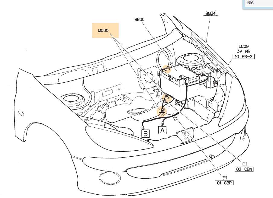

ChouLu Odesláno 14. listopad 2012 Odesláno 14. listopad 2012 Tady to máš znázorněné [upravil dne 14/11/12 19:22 od ChouLu] Citovat
