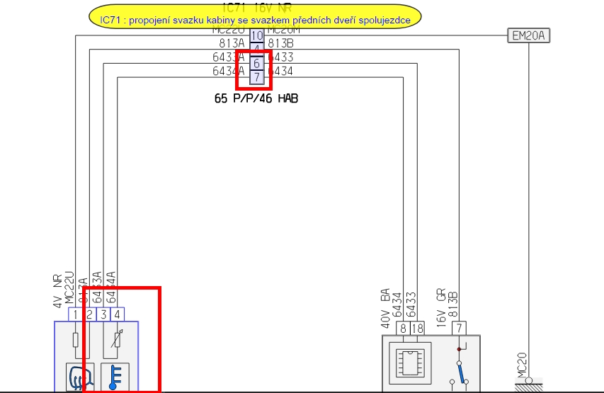

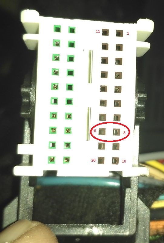

Díky za odpověď. To, že by měly kabely být v pozici 6 a 7 jsem se dočetl, ale já mám kabel v pozici 6 a pozice 7 je v konektoru u dveří prázdná. Budu muset jít po konektoru BSI (8 a 18) a jít po barvě kabelu, nebo si to prozvonit. Asi mám nějaký atypický model :-). Mám obsazeny pozice 1 - kostra, 2,3,4,5,6, 18,19 a 20 z obou stan konektoru. Pak mám ještě obsazenou pozici 9, ale jen ze strany dveří z druhé strany zevnitř auta není žádný kabel do pozice 9. Edit: Teď jsem se byl podívat na konektor u zrcátka a jsou tam kabely jen do pozic 1 a 2, s ohledem na to, že ze strany auta není v konektoru víc drátů, než ze strany dveří, tak budu tahat kabely od BSI aby to fungovalo, no potěš teda ufff :myslim.

obrázek
Odesláno (upraveno)
Storm , ty máš jinej štekr , než je na tom schématu , u tebe má být teploměr na pozici 10 a 11  20pin konektoru . Ten na obrázku je 16pin , jinak piny na zrcátku a BSI jsou stejný

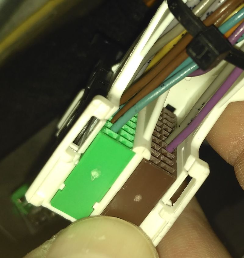

Odpojil jsem ten bílý konektor z BSI, je rozdělen v podstatě na dvě části, zelenou a hnědou, hnědá má pozice 1 - 20, zelená 21 - 40. Já mám v hnědé obsazeny pozice 4 a 5, takže jdu shánět konektorky, které tam budou pasovat. Zrcátko jsem ještě rozdělané neměl, ale dírka na čidlo je tam připravená, takže by snad neměl být problém, kdybych ho tam měl třeba přilepit.....
