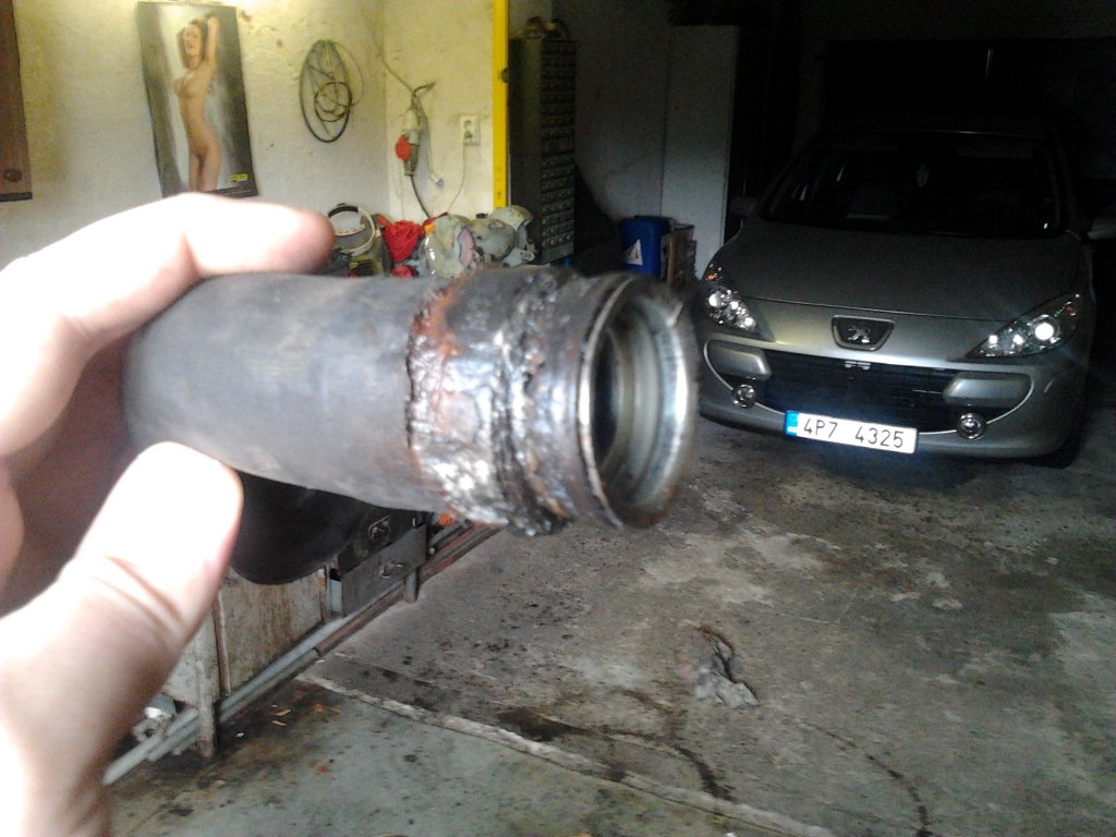

Lord Back Odesláno 5. říjen 2012 Autor Odesláno 5. říjen 2012 Takhle to vypadalo když jsem to násilně vyrazil [upravil dne 5/10/12 11:15 od Lord Back] [upravil dne 5/10/12 11:31 od Lord Back] Citovat
Radek Hurvajz Odesláno 5. říjen 2012 Odesláno 5. říjen 2012 U chladiče ten protikus to přežil bez uhony?? Koukam že tam byl nejpiš silikon, co? [upravil dne 5/10/12 15:51 od Radek Hurvajz] Citovat
Lord Back Odesláno 5. říjen 2012 Autor Odesláno 5. říjen 2012 Neco takoveho, chladic prezil ale jen v te prirube jinak je v haji sice dirka kterou by slo opravit i u me v garazi ale kdo by veril opravovanemu chladici koupil jsem novej celohlinikovej az mi je ho lito ho tam dat v nemec vysel levnejs a s dopravou az domu me vysel na 2100kc nevim co jeste budu delat s tou hadici ale zitra jedu do peugeota a asi koupim tu horni hadici a predelam to ta stoji jen 700 tak to bude ok. Citovat
