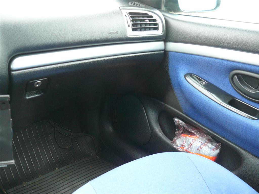

Zdravím, mám dotak chci dát spodek palubky do černé barvy, ale nevím jestli ji nalakovat, nebo jestli by se dalo někde sehnat černej spodek abych to když tak jen přeházel za černé, mám to teď šedý a to co chystám na novou sezonu by tam už nepasovalo vzhledově tak se ptájm zda se to dá sehnat nebo co s tím ?
bych raději sehnal černý interier tady v sekci \"náhradní díly\"problém to není a nestříkal bych to..
Myslím že bych našel doma černý interier(kastlík a pod volantem plasty) Když tak napiš které plasty potřebuješ a podívám se zda je mám
Já si to doma na předchozí 406 lakoval - normální základ na plasty a polomatná černá ( matná byla moc matná... ) a po cca 2 letech to vypadalo jako nové. Náklady skoro žádné, pracnost minimální. Asi jsou tu někde fotky ...

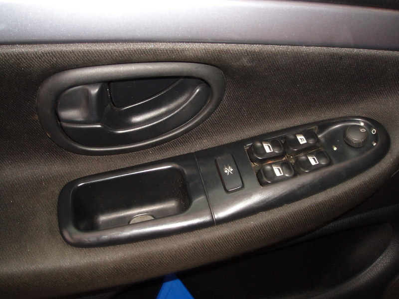

A ještě jeden dotak budou mi pasovat přední tapece z nového modelu do stareho modelu ? a jak je to tam s těma čudlama na okna ? pujde to jen přepojit nebo se tam musím měnit kabelaž ???
ty tapece dělal Peugeot22
tohle bylo asi nejhorsi zatimco new model ma na pripojeni ovladani jen jednu zehlicku do ktery vede asi 5 dratu tak old model ma tech dratu asi 20:D tak se to vyresilo jednoduse za pomoci pilniku vsazeni stareho ovladani oken do noveho
a takhle to jde jedině udělat....asi..

a to mi tam bude pasovat???
ja som osobne menil za ciernu z coupe, potrebujes
- kastlik
- ram kastlika s pravym bokom
- pravu krytku boku
- lavu krytku boku
- lavy plast spodny velky
- lavy plast spodny maly
jo díky, a nevíte někdo kdo rozprodává střelený cupe ? ja jsem na bazoši našel jedno na to jsem napsal , ale borec už spodek palubky nemá, a jinej tam už nebyl na ND.
