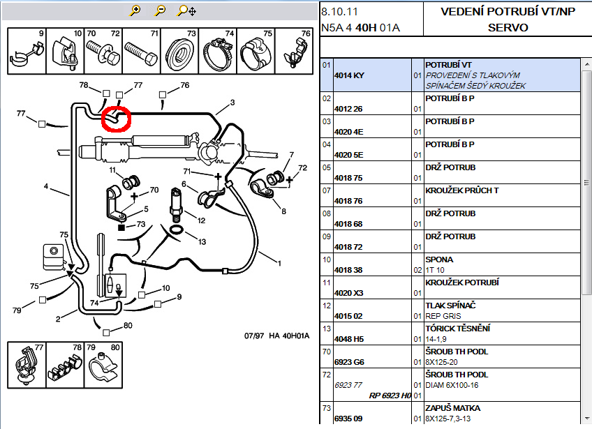

jojtik Odesláno 14. září 2012 Odesláno 14. září 2012 Ahoj. Odpoj v mieste oznacenia, je tam spona. Pri vypnutom motore otacaj z rejdu do rejdu (vytlac olej). Daj sponu naspat, nalej po max, nastartuj, parkrat otacaj z rejdu do rejdu, daj vicko. Specifikacia serv. oleja je Dextron II . edit: Jo a mnozstvo 1.7 L (podla knihy), osobne 1.2L. [upravil dne 14.9.2012 17:24 od jojtik] Citovat
rudipd Odesláno 15. září 2012 Autor Odesláno 15. září 2012 Ahoj. Odpoj v mieste oznacenia, je tam spona. Pri vypnutom motore otacaj z rejdu do rejdu (vytlac olej). Daj sponu naspat, nalej po max, nastartuj, parkrat otacaj z rejdu do rejdu, daj vicko. Specifikacia serv. oleja je Dextron II . edit: Jo a mnozstvo 1.7 L (podla knihy), osobne 1.2L. [upravil dne 14.9.2012 17:24 od jojtik] To miesto je pod autom? Citovat
