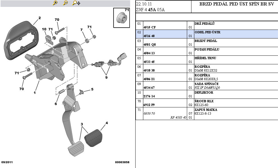

koblih69 Odesláno 3. říjen 2012 Odesláno 3. říjen 2012 No tak to psát asi nemusím. Ale když už jsem to hledal: OEM Pežo - 4534 67 viz FOTO ( komplet s kablíkem ) Náhrada např. Facet: 7.1213K s kablíkem nebo 7.1213 bez kablíku Citovat
Y2K Odesláno 3. říjen 2012 Autor Odesláno 3. říjen 2012 ahaaa tak som zas mudrejsi kablik PS: Kde zozenem kablik iba? [upravil dne 3.10.2012 19:38 od Y2K] Citovat
