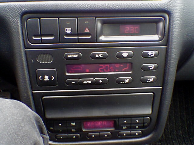

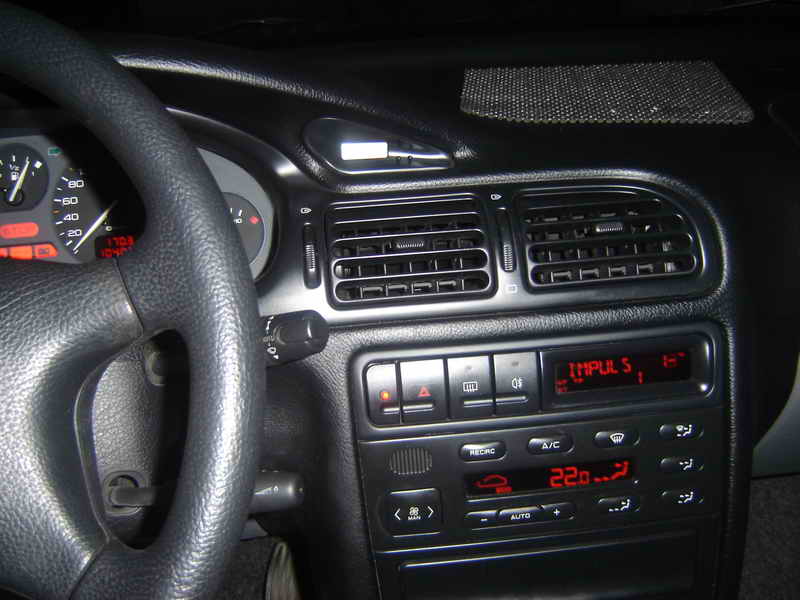

@re Odesláno 14. říjen 2006 Odesláno 14. říjen 2006 Zdravím, mám P406 Coupé 3.0 rv 98/99, mám velky displej, v konektoru mám vyvedené kabely, ale po jejich spojení, mi displej pořád ukazuje jen teplotu. Neni v tom ještě nějaká finta? Po resetu bat se mi rozsvítí na displeji všechny ikonky včetně spotřeby atp. Je to full v kůži bez tempomatu, tak mně zaráží proč to v takové výbavě nedělali standardně... Poradíte mi ? Displej: Konektor se zvýrazněním drátků. které jsem spojoval: Citovat
@re Odesláno 14. říjen 2006 Odesláno 14. říjen 2006 je to ještě starý model a tam byl jen takový displej... malý displej ukazuje jen teplotu... nebo se mylim? Citovat
@re Odesláno 14. říjen 2006 Odesláno 14. říjen 2006 ukazuje mi to samé co vavy.p má na obrázku na straně http://www.peugeot-club.com/topic/7861-palubni-pocitac/ Citovat

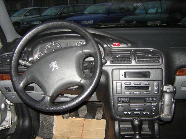

bagr Odesláno 14. říjen 2006 Odesláno 14. říjen 2006 Aby v tom nebyl zmatek: Tady je starý model , malý display Citovat
bagr Odesláno 14. říjen 2006 Odesláno 14. říjen 2006 A tady je nový model, pouze velký display. Citovat
@re Odesláno 14. říjen 2006 Odesláno 14. říjen 2006 myslel jsem si to, že je to tak... Takže mám styrý model a velký displej. Proto je mi divné že když spojím dráty, tak mi to nepřepíná. Nevíte čím by to mohlo být? Citovat
