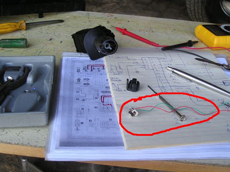

OK406 Odesláno 30. březen 2008 Odesláno 30. březen 2008 Původně zaslal: fonta Tak se taky do toho asi pustim sam jen dotaz jaky barvy mam pouzit na prepinani PP na svorkovnici packy u staryho modelu cetl sem cely todle tema a mam vtom gulas diky Myslíš barvy drátků od mikrospínače na páčce u volantu? Citovat
P607Olda Odesláno 30. březen 2008 Odesláno 30. březen 2008 Původně zaslal: fonta Dobrej vespolek jsem tu novy koupil sem 406 2,0 HDI 80kw 1999 orig. radio a display jen s ukazatelem teploty jeste starej model s manualni klimou nasel by se tady nekdo kdo by mi tam dodelal PP sem na neho zvyklej z predeslych aut a po prostudovani si nato sam netroufnu na cene se dohodneme diky nenajde se nekdo ???? [upravil dne 28/3/08 fonta] Taky mam takovy model, ale s digitalni klimou. Tento http://moje.auto.cz/scooter-x/peugeot-406.html Zajdi do Peugeot Fajt Olomouc a zeptej se tam, co by to chtelo. Podle mne urcite bude potreba jiny displej a to tlacitko na packu. Ale je otazka, jestli to staci a jestli to vubec pujde? Mame prvni generaci HDi, uvidime, jak jsou na to pripraveny. Citovat
Guest servisman Odesláno 30. březen 2008 Odesláno 30. březen 2008 od mikrospínače si může dát jakoukoliv barvu drátů,ale asi mu jde kam to napojit.Nebo jak??jinak o kus výše jsou v mém příspěvku 2 svorkovnice vedle sebe jedna s přepínáním druhá bez tak je to drobet jasné,jakej drát přebývá či chybí.jinak od toho přepínaše jeden drát je na kostru a druhý k displeji Citovat
fonta Odesláno 30. březen 2008 Odesláno 30. březen 2008 Původně zaslal: OK406 Původně zaslal: fonta Tak se taky do toho asi pustim sam jen dotaz jaky barvy mam pouzit na prepinani PP na svorkovnici packy u staryho modelu cetl sem cely todle tema a mam vtom gulas diky Myslíš barvy drátků od mikrospínače na páčce u volantu? ne myslim ty dva kabely ve svorkovnivi u packy co vedou dal k PP je tady nekolik fotek s nekolika barvama a ja mam stary model tak si chci byt jistej ze nic nezkratnu nebo tak neco Citovat

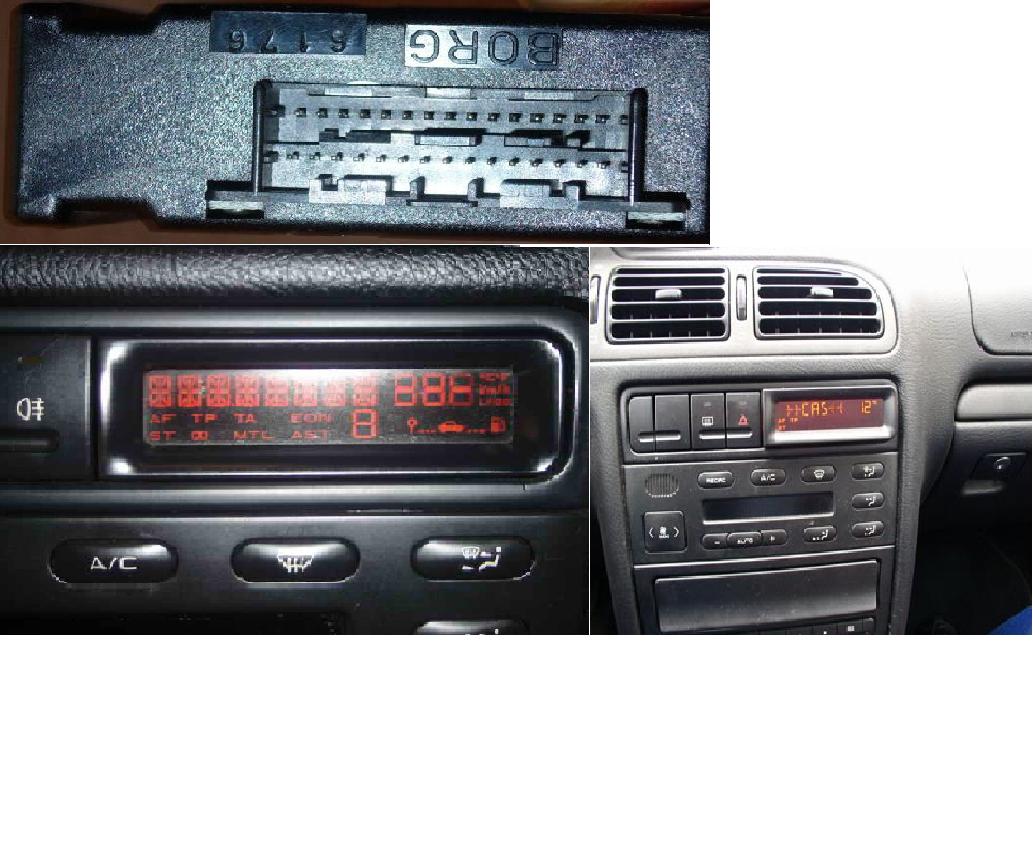

Ladaj Odesláno 30. březen 2008 Odesláno 30. březen 2008 Čau na starej model potřebuješ displej co ukazuje RDS radia a tady ti přikládám schéma zapojení starýho modelu na PP a dráty budeš tahat na přepínání bud z displeje a nebo ze svorkovnic pod volantem a pokud si pamatuju dobvře tak je to z hnědýho já jsem si ho na starej model taky dodělával dodělával jsem to i klukoj z Mladý Boleslavy.A zboku budeš mít na displeji přepínání na malej šroubováček a ten má bud 3 nebo 4 polohy ten musíš přepnout tak aby ti to ukazovalo vše ale musí se to přepínat při vypnutým klíčku ukazuje to vše radio PP a venkovní teplotu a po zapnutí klíčku je první pozice venkovní teplota a potom přepínáš na PP.. [upravil dne 30/3/08 Ladaj] schemaPP.pdf Citovat
fonta Odesláno 30. březen 2008 Odesláno 30. březen 2008 display mam po prepnuti na myslim 2 polohu mi to ukazuje teplotu a pocitac orig radio ma vlasni display ale kdyz propojim podle obrazku zlutej a moderj 7205 drat tak semi nic neprepinaje ta porad ukazatel dojezdu jsou to ty zpravny draty ktery musim spojit ??? na predchozi strance je obrazek a ja to mam uplne stejna jak ten v levo (ale barvy kabliku jsou jak ten v pravo) diky za radu [upravil dne 30/3/08 fonta] Citovat
Ladaj Odesláno 30. březen 2008 Odesláno 30. březen 2008 máš starej model pokud jsem se tady dobře dočetl. Ten drát 7205 se spojuje z kostrou a tím pádem to přepíná...Ten dysplej co máš tak je to tady ten?Přesně podle obrázků. Citovat
fonta Odesláno 30. březen 2008 Odesláno 30. březen 2008 ano to je presne ten display co mam takze ja du zkusit spojit ten modrek s kostrou Citovat
Ladaj Odesláno 30. březen 2008 Odesláno 30. březen 2008 hlavně přesný číslo drátu..na barvy se nekoukej jen čísla drátů!Na to si dej bacha Citovat
fonta Odesláno 30. březen 2008 Odesláno 30. březen 2008 tak sem zpojil modrej drat ub7205 y kostrou a nic zkousel sem i menit polouhu na tom bocnim prepinaci a nic Citovat
Ladaj Odesláno 30. březen 2008 Odesláno 30. březen 2008 máš tam všechny dráty co jsou na schématu? pozice na displeji:2,5,6,10,12,13,14? Podle mě musí bít tam navedená kostra na pozici 2 aby to fungovalo jo a eště pokud přepojuješ ten přepínač tak to musíš vypínat klíček aby ten displej vůbec nesvítil a aby se resetoval. A dislej se přepíná až při rozvícení všech kontrolek při druhý pozici, na první pozici klíčku to nefunguje a svítí pouze teploměr. [upravil dne 30/3/08 Ladaj] [upravil dne 30/3/08 Ladaj] Citovat
fonta Odesláno 30. březen 2008 Odesláno 30. březen 2008 no du zkontrolovat ty pozice co jsi napsal zatim bez uspechu tak sem to vsechno krome 1368 natahal podle navodu co mi poslal Ladaj (tim to mu dekuji za pomoc) uz to i neco ukazuje ale v kabelech pod volantem sem nenasel 1368 da se tam nekde najit nebo se to musi tahat az na Řj ? [upravil dne 30/3/08 fonta] Citovat
