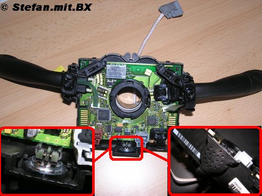

pani, ma s tym niekto skusenosti, vyhodim smerovku do prava alebo lava a sipka mi blika ale je ticho, nepocut ziadne cvakanie rele, v com je problem? vdaka

Asi ti nefunguje elektroakustický měnič (pípák) v COMu (blok páček pod volantem).
vdaka za info, je to mozne opravit alebo vymenit len cely packovy zdruzeny prepinac?
Ovšem bacha, na 407mě je měnič od strany volantu u levé páčky, takže bych moc nedoporučoval demontáž, hrozí rozhození snímače úhlu volantu a to už nikdo nedá dohromady.

u novějších COMů je to takto
dakujem dakujem za rady, a nema niekto nahodou nejaky komplet zdruzeny prepinac na predaj? ..v tom mojom uz aj tak nejde snimanie polohy volantu a aj ta packa smerovky vyskakuje, viem ze novy stoji okolo 500€, nema niekto za lepsi peniaz?
