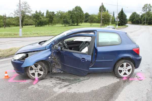

To neřeš kde jsem na to přišel, jen tí říkám že takhle vypadalo tvoje auto. Pokud mi nevěříš tak se podívej do VTP mělo by to být jednou přihlášeno na SPZ 5T4**09
Ale promiň, jestli si to vědět nechtěl, jen si myslím že by to mohlo pomoct s hledáním chyb na vozidle :papa;)
