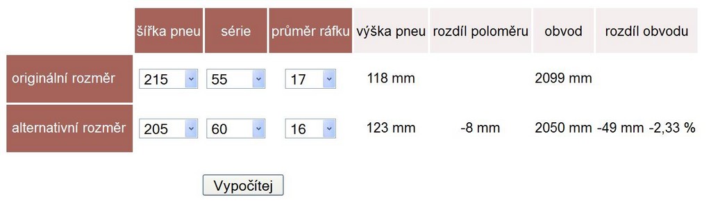

Judes Odesláno 13. červenec 2012 Odesláno 13. červenec 2012 Obvod kolesa bude o 49 mm menší pri 16\" oproti 17\". Ako písal dodo, v pohode ho použi ako dojazdové kolo do najbližšieho servisu. Dlohodobo by som na 16\" (rezerve) nejazdil, ABS/ESP by mohlo zle vyhodnocovať situáciu z kolies s rozdielnymi veľkosťami. Citovat
