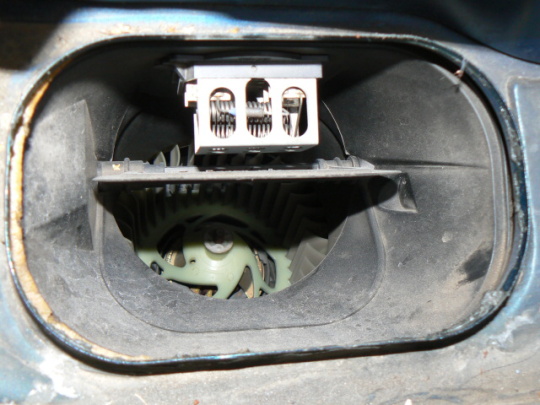

kurna chlapy nedam rady preco mi nestahuje okno spolujadca hore ide a dole nie uz som skusal aj iny motorcek ten tak isto zavre ale neotvara ked som skusal skusackov tak sa pekne rosvieti na kontaktoch pri motorceku aj pri zavreti aj pri otvoreni ale okno nejde aa este aj ventilator mi nejak brnka na city ked ho zapnem tak nic a po 5-10 minutach sa sam od seba spusti

Pocuj nemas na prechodke polamane kable ? medzi kabinou a dverami ta ciarna prepojka ono to štavu moze mat ale nemusi mat to kostru a tam ide viac tych kablov do toho motorceka, a ten ventilator ten je pod pristrojkou na spolujazdcovej strane treba precistit kontakty na nom obcas blbnu
Na ventilator skus skontrolovat uhliky, alebo predradny odpor, hlavne jeho poistku proti prehriatiu (predpokladam, ze podla roku vyroby este nemas elektronicku regulaciu otacok ventilatora).
uhliky su na pol drani a poistka toho odporu sa nachadza pri ventilatore alebo v poistkovej skrinke pod volantom lebo ventilator som mal rozobrany je tan nejaky asi hlinikovy tak povediac rebrinak ale ten som nerozoberal
tie kabliky boli polamane aj som to pospajal ale od vtedy to ide iba tak ze hore a dole nie ale asi bude tam chyba vo dverach musim tam asi prerobit tu elektriku ako som nedavno studoval tuna na tomto fore
Ja mam polovodicovu regulaciu, takze tam odpory nemam, ale urcite ti odpovie niekto, co to ma takto a uz to opravoval.
Uz to bolo na fore parkrat riesene, tak ak pohladas, isto najdes.
