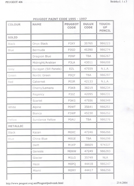

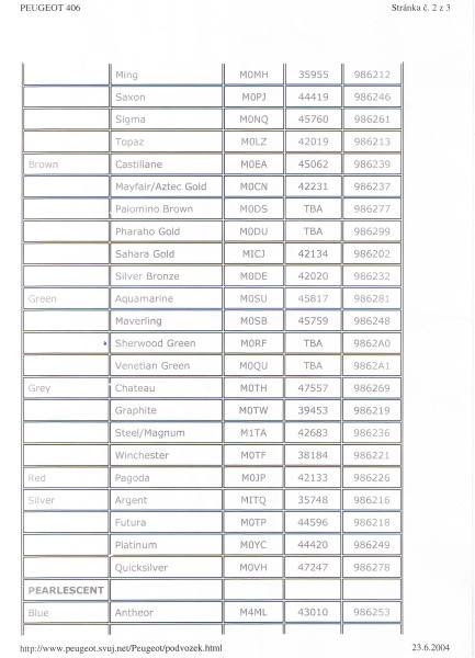

Máš barvu 406 jakou mám i já a kód je M0TH. Ale nejlepší je vždy. pokud by si měl kousek té barvy např. víčko od nádrže a nebo aby lakýrník podle šablony určil přesný odstín. JPodívej se tady a snad ti to pomůže:

Ta tabulka by měla být to co potřebuju. :papa Když jsem chtěl namíchat barvu tak rok zpátky, tak si s kódem od Peugeotu nevěděli rady a muselo se porovnávat podle vzorníku... a netrefilo se to přesně. Teď jedu jinam, chtěl jsem být připravený. Díky. ;)
