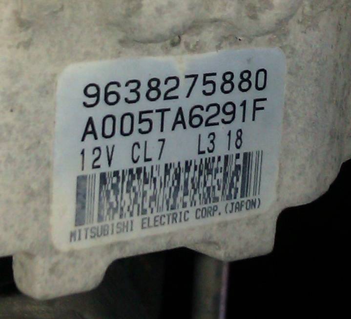

ivanh Odesláno 11. červen 2012 Odesláno 11. červen 2012 Pripravujem sa na repas alternatora. Mam problem s identifikaciou. Zo stitku som zistil ze je to Mitsubishi A005 TA6291F. V serviceboxe som nasiel iba MITSUBISHI A 002 TB 2291. Potreboval by som zistit ake loziska a uhliky potrebujem kupit na repas. Nemozem si dovolit demotovat a rozobrat alternator inak sa po diely nedostanem to je dan za to ze byvam na dedine Dik za rady Citovat
Ferry Odesláno 11. červen 2012 Odesláno 11. červen 2012 co jsem kdy hledal, tak dily na misivbusi snad nikde nejsou, taky mam jeden altik na repas a zatim jsem nesehnal, pritom na Valeo uplne v pohode zkus to tady http://www.woodauto.com/default.aspx ten tvuj na Elit.cz oznacujou jako A5TA6291F ale dily tam taky nemaj Citovat
ivanh Odesláno 11. červen 2012 Autor Odesláno 11. červen 2012 VF32EHFXF44016435 a foto stitku altika Citovat
ivanh Odesláno 11. červen 2012 Autor Odesláno 11. červen 2012 ked som rozklikol Mitsubishi co je v serviceboxu tak tam nejake lozisko bolo ale problem je v tom ze to nie je ten isty typ altika co mam v aute a nie som si isty ciby pasovalo do mojeho Citovat
ivanh Odesláno 11. červen 2012 Autor Odesláno 11. červen 2012 Dik za nasmerovanie na Elit. Diely tam predsalen boli (alebo su) http://www.ecat.elit.sk/ArticleDetails.aspx?PartDetailID=HC+A5TA6291F&REFPAGE=ArticleBrowser&TT=ftx Je tam vsetko od uhlikov, lozisk, vinuti reglera, puzdro, dekel...proste cely rozobraty po castiach. Stacilo prekliknut na komponenty jedno je standardne 6303/2rs a to druhe je oznacene kodom 140419 takze este hladam rozmery.... Citovat
