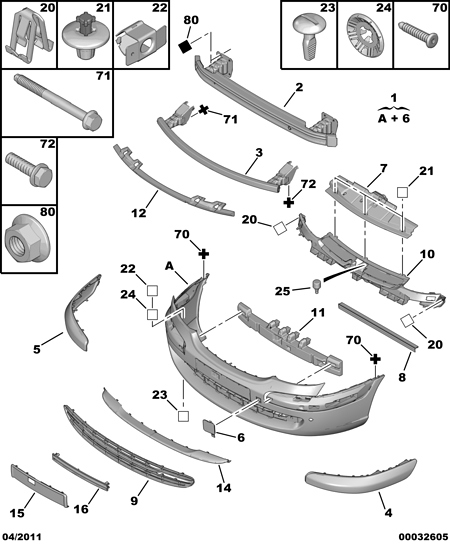

ferinko2 Odesláno 12. červen 2012 Odesláno 12. červen 2012 Ja som mal taký problém na fiatke,pomohlo rozobrať svetlo a vyčistiť čočku.Na C8 svietia v pohode.A dobrá rada pri zakladaní žiarovky - ľahšie je demontovať nárazník a vybrať svetlo von,ako sa trápiť so zakladaním na vozidle.Ja som sa tej demontáže bál,ale keď som sa do toho pustil - ani 5 minút práce a viem,že žiarovka zasadená v pohode.A hmlovka sa asi ani nedá vymeniť bez demontáže. Citovat
Guest Kulda74 Odesláno 12. červen 2012 Odesláno 12. červen 2012 Demontáž nárazníku za 5 minut? hmm,že bych to prubnul? Citovat
ferinko2 Odesláno 12. červen 2012 Odesláno 12. červen 2012 3 skrutky na podbehu kolesa,3 spony zospodu narazníka,jedna skrutka pod podbehom na začiatku náraznika,plastový kryt pod kapotou a šup šup vytiahnuť trošku dopredu jednu stranu:papa Citovat
ferinko2 Odesláno 12. červen 2012 Odesláno 12. červen 2012 Celý nárazník je iba nasunutý a zaistený skrutkou M6 kĺúč gola 10mm zospodu pod podbehom(poz.70).Pod kapotou plasty (poz.7)idú v pohode dole.Najprv vytiahnuť zaisťovací kolíček zo spony a pekne ide von celá spona. [upravil dne 12/6/12 13:30 od ferinko2] [upravil dne 12/6/12 13:33 od ferinko2] Citovat
