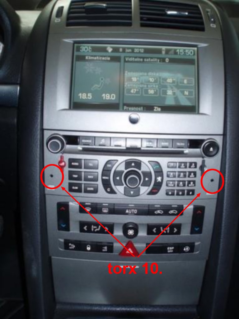

Asi špinavá optika, skús kúpiť v neakom PC obchode čistiace CD čko a nechaj to vyčistit podľa návodu. CD má take štetinky. Na to nie je treba rádio vyberať, a ak to špinavá optika úspech 90 percentný.Možeš čistenie zopakovať aj viac krát
Link to comment
Mne sa velmi dlho načítavalo cd, poprípade nenačítalo vôbec. Kúpil som čistiace cd, nepomohlo. Preto doporučujem vybrať a vyčistiť optiku ručne. Som rád že viem ako to vybrať, ďakujem aj ja. Zajtra kúpim torx a idem na to.:super
Link to comment
Jen se připrav že na to aby ses dostal k čočce je potřeba RT3 pořádně rozdělat a ani tak k tomu není bůch ví jaký přístup. Já to dělal asi před rokem a více méně jsem to čistil naslepo, protože tam vůbec není i po rozebrání vidět.
Link to comment
No toto urcite nepomoze.Skusal som to aj ja niekolkokrat a cistiace CD sa v rt3 vobec ani nerozbehne.:bojim
