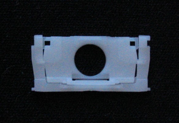

Ferry Odesláno 17. květen 2012 Odesláno 17. květen 2012 nemate nahodou nekdo doma z nefunkcni klavesnice uvedeneho modelu notebooku tenhle plastik na prichyceni klavesy ke klavesnici Citovat
koblih69 Odesláno 17. květen 2012 Odesláno 17. květen 2012 Asi mám, ale musím pohledat, kdybych se večer neozýval dej mi vědět. Jinak číňan pošle klávku za nějaký 300,- s free shipping. Jednou jsem to v nouzi dělal tak, že jsem zlikvidoval jednu tu Windowsovou klávesu mezi pravým ALT a CTRL a použil tan plast z toho.... Škoda tuhle klávku komplet jsem prodal na Aukru za 99,- Citovat
Ferry Odesláno 17. květen 2012 Autor Odesláno 17. květen 2012 hmm tohle je prave ten vetsi plast nez co je pod ostatnima beznyma klavesama, takze z wokenni klavesy pouzit nepujde na bazosi jsem ted nasel celou ceskou klavesnici za 250 a na ty z ciny za 300 jsem koukal taky, mno prozatim jsem zkusil do toho plastu zatavit kus nozicky od vyvodu nejaky elektronicky soucastky, zda se, ze to kupodivu docela drzi, uvidim vecer, az to namontuju, jestli se to po nekolika stisknutich nevylomi. notebook chci venovat neteri, takze kdyz by byl origo neporuseny dil, byl bych samozrejme radsi, kdyztak predem dik za pohledani Citovat
koblih69 Odesláno 17. květen 2012 Odesláno 17. květen 2012 Jo rozumím, entrovej je asi fakt širší, to co jsem řešil byla běžná klávesa... Jinak opravu jsem taky dělal - zatavením špendlíku do toho plastu. Myslím, že to chodí asi 3 rok Mrknu, mám toho doma krabici, ale nevím ty rozměry. Kdžy budeš mít chvilku tam mi je sem raději napiš. Citovat

Ferry Odesláno 17. květen 2012 Autor Odesláno 17. květen 2012 hmm, kdyz komplet klavesnici, tak zatim mi nejlip vychazi ta ceska za 250 tady v Pze rozmery jsou 26.4x12,2mm Citovat

koblih69 Odesláno 17. květen 2012 Odesláno 17. květen 2012 BT už nemám šel asi za 69,- a ještě napotřetí Tak to co mám není z týhle řady NB. Sice to vypadá stejně, ale ty rozměry nesedí. Šířka cca 24,5 výška 11,5. píšu cca, protože tady mám jen takovou dětskou šupleru takže to ti bude asi k prdu... [upravil dne 17/5/12 16:14 od koblih69] Citovat
Driver Odesláno 17. květen 2012 Odesláno 17. květen 2012 Mám tady v práci vrak nc6710, možná by to bylo stejné. Zítra se kouknu a změřím to. Pokud by to pasovalo tak ti tu klávesnici daruju Citovat
Ferry Odesláno 17. květen 2012 Autor Odesláno 17. květen 2012 to Koblih, diky za snahu ono jsou asi 4 typy tech plastu, tak je 75% sance netrefit se to Driver, supr, dik moc predem, kdyby v tom byl i ten BT modul, tak mi kdyztak prosim opis cislo, zjistil bych, jestli by tam pasoval Citovat
