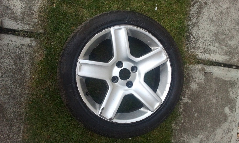

Jak je to s rezervou? Jaký tam musí být profil pneu? Jde o to, že na autě mám 16\"\" a kouknu do rezervy a tam mám 17\"\"
Musí být stejná velikost kola? A co profil...když mám na předku jiné gumy, než na zadku :myslim

Koupil jsem to tak a ještě to nemám přezuté...
dobrá, tak nechám rezervu 17\" na dojetí někam to bude hodně vadit, když budu mít tři 16 a jednu 17?

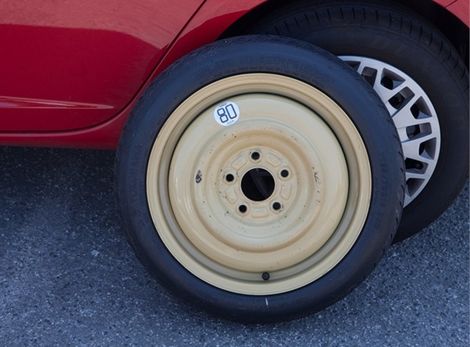

Jestli nemyslel takovy to pidi kolo s omezením na 80km/h :D
:super presne to a ostatne kolesa mala asi 215x45 17\" :D Trosku som sa bal ked sa kolega drzal za nou lebo ju nevedel obehnut ;)
no ide o to ze kazde koleso sa toci inou rychlostou pokial pouzijes rozdielny rozmernahnacej naprave...
cize mensie sa musi tocit rychelsjie ako to co maobvod vacsi..
a to diferaku moc vadi... hovorim o dlhej jazde. nie o presune 5km do najblizsieho pneuservisu.
