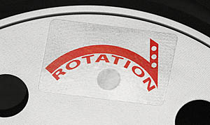

Judes Odesláno 10. březen 2012 Odesláno 10. březen 2012 Smer rotácie kotúča by mal biť vyznačený na kotúči. Citovat
Šalda Odesláno 10. březen 2012 Autor Odesláno 10. březen 2012 To nejsou nový kotouče, takže pokud tam něco bylo, už je to obroušený. Citovat
