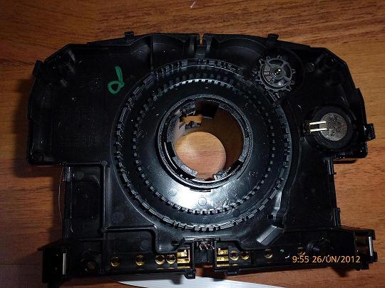

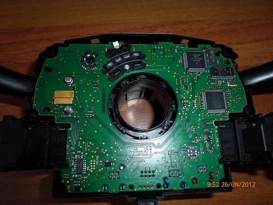

janik6163 Odesláno 26. únor 2012 Sdílet Odesláno 26. únor 2012 prosím o pomoc zo zložením commu2003 s ESP?po oprave páskového vodiča sa my pretočil snímač uhla natočenia volantu .Hodnota 5774 stupňov dia. ako to dať do kopy?Vopred Ďakujem. [upravil dne 7/3/12 15:12 od janik6163] [upravil dne 29/5/12 17:22 od janik6163] [upravil dne 3/6/12 19:45 od janik6163] [upravil dne 3/6/12 20:10 od janik6163] [upravil dne 5/6/12 15:09 od janik6163] [upravil dne 23/7/12 19:13 od janik6163] [upravil dne 12/8/12 00:10 od janik6163] [upravil dne 21/8/12 20:48 od janik6163] [upravil dne 19/9/12 07:58 od janik6163] Citovat Odkaz ke komentáři Sdílet na ostatní stránky More sharing options...

janik6163 Odesláno 26. únor 2012 Autor Sdílet Odesláno 26. únor 2012 áno skušal som,no nejde skalibrovat,meranie stále ukazuje uhol 5774 stupnov.Rozoberal som to preto,aby som vymenil vrchnú časť s tím páskom.Myslim si že sa to dá nejako nakrútiť ten krúžok s vela medzerami.Však to musia v PSA nejako skladať.Som dosť zručný.Ďakujem za každú dobrú radu.Vedie ma k tomu cena celého Commu. Citovat Odkaz ke komentáři Sdílet na ostatní stránky More sharing options...

janik6163 Odesláno 7. březen 2012 Autor Sdílet Odesláno 7. březen 2012 A nedalo by sa to tak že to čiastočne zložiť,namontovat na stlpik a cez dia štelovať?pootáčať a sledovať uhol live?Ak sa to dá merať live!!!Nápady....Zachvílu budem riešiť páčku blinkru,kolík je už dosť opotrebovaný.Skusim to vysustružiť z teflónu a pod... Citovat Odkaz ke komentáři Sdílet na ostatní stránky More sharing options...

janik6163 Odesláno 7. březen 2012 Autor Sdílet Odesláno 7. březen 2012 Asi áno,ale dať 3 koliečka do súvisu bude trocha problém.Ten čierny z medzerami dať do súvisu s tím malým v pravo hore viz.obrazok vyšie,už ten biely krúžok s pásikom nieje problém,tolko ráz čo som to rozoberal a skladal zvládnem poslepiačky,musím to skladať ,pretože dochádzam do práce každý deň.Snažím sa to ESP rozbehať!!! Citovat Odkaz ke komentáři Sdílet na ostatní stránky More sharing options...
