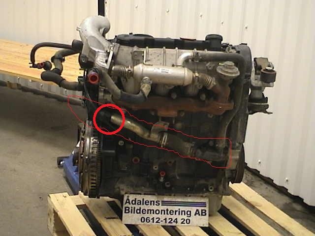

HonzaZ Odesláno 2. březen 2012 Odesláno 2. březen 2012 Kvůli tomu oleji jsem právě upozorňoval na tu hadičku odvzdušnění. Citovat
BV406 Odesláno 2. březen 2012 Odesláno 2. březen 2012 jj, ja to pochopil, ale pokud mu tam chcije tim odvzdusnenim olej ve velkem mnozstvi, tak ten motor asi nebude v dobrem stavu ne ? Citovat

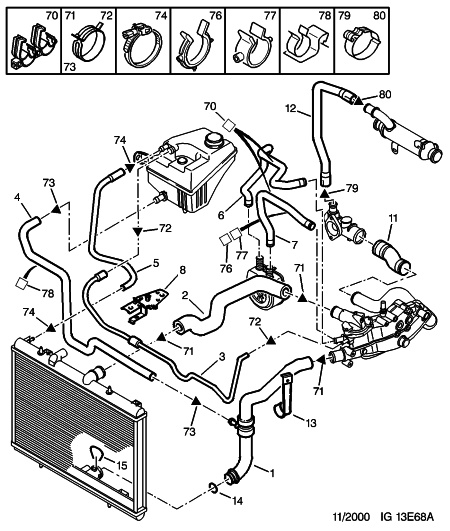

oni Odesláno 2. březen 2012 Autor Odesláno 2. březen 2012 uz to mam, tak to s turbem nema nic spolecneho. ale to je jedno. k cemu to je? tam v kolecku co je spoj je trochu oblito oleje. Kdyz se vratim k ty trubce co jsem hned vyresili, tak do ni je uvedeno odvetrani klikovky? takze za ty roky by tam mohl olej byt a pkud je nekde praskla, tak by mohl vytekat ven. Citovat
HonzaZ Odesláno 2. březen 2012 Odesláno 2. březen 2012 Ta trubka označená kolečkem je součástí chladícího okruhu. Citovat
oni Odesláno 2. březen 2012 Autor Odesláno 2. březen 2012 a sakra... tak jak tam muze byt olej. olej mi neubyva a v nadrzce taky neni slem.. a skapat to nema od kud. Citovat
BV406 Odesláno 2. březen 2012 Odesláno 2. březen 2012 hmm, to vede pak do termostatu [upravil dne 2/3/12 21:56 od BV406] Citovat

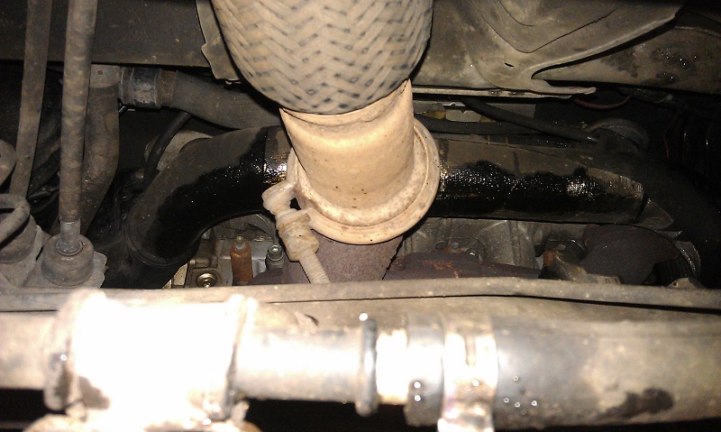

oni Odesláno 4. březen 2012 Autor Odesláno 4. březen 2012 Tak tady je ta oblita trubka netusim proc je oblita, jediny teda na co jsem koukal, tak to odvetravani kliky jde do tehle hadice za filtrem,takze jesti ta hadice je nekde netesna,tak to tlak zene ven. Citovat

straki007 Odesláno 4. březen 2012 Odesláno 4. březen 2012 Jeeeej. Ja tady ctu jak o zivot cele vlakno asi 15 minut a absolutne jsem nepochopil co resite. Auto jede?? Jede. To ze tam mas olej je uplne normalni. Je to nasavaci hadice pro turbo a mas najeto urcite uz vic nez 130tkm. Turbo\"dycha\" a ta hadice neni tlakova takze nemusi byt 100% tesna.Ten olej ktery bere turbo resp odparovak tece do trubky a ta jak netesni tak to je poblite. Pokud ovsem resis ten olej,protoze nevim co tam ted resite kdyz ti auto netahlo a uz tahne:myslim:myslim Citovat
oni Odesláno 4. březen 2012 Autor Odesláno 4. březen 2012 jj ted se resi ten olej, myslel jsem, ze tato soustava by mela byt tesna, aby neutikal tlak, takze netesnosti nejsou dobry. to ze turbo netahlo prisuzuju tomu ovladacimu ventilu. Citovat
koblih69 Odesláno 4. březen 2012 Odesláno 4. březen 2012 A dival ses na spodek Mezichladiče? Koukni na něj, bude se ti líp spát :D:D Citovat
oni Odesláno 4. březen 2012 Autor Odesláno 4. březen 2012 koukal jsem je malinko oblito, ale nic cerstviho, zaschnuto a v potrubi slo ven par kapek, akorat nevim proc by se mi melo lip spat. Citovat
straki007 Odesláno 4. březen 2012 Odesláno 4. březen 2012 Koblih veril ze to budes mit jak on:D:D:D Poblite od oleje:D Citovat
