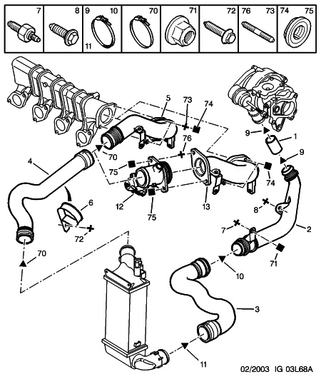

oni Odesláno 2. březen 2012 Autor Odesláno 2. březen 2012 Muzu poprosit nekoho, kdo by mi jsem dal obrazek turba a jeho soustavy? jestli neco takoveho je? jedna se mi o dve hadice co do nej jdou. kdyz koukam na auto ze spoda, tak jedna je kovova a druha je plastova a obe jdou presne nad turbem do nasavane casti tusim.. Citovat

koblih69 Odesláno 2. březen 2012 Odesláno 2. březen 2012 Na tom výkrese chybí parohy ( ty jdou na tu přírubu nahoře) a pak výstup do výfuku - obojí je samozřejmě kovové. [upravil dne 2/3/12 18:39 od koblih69] Citovat

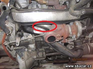

oni Odesláno 2. březen 2012 Autor Odesláno 2. březen 2012 na obrazku je zvyraznena? ta hadice vede od kud kam? ze spoda je oblita olejem,ale jak jsem na to koukal, tak to jakoby byla praskla a olej tekl z ni, protoze postranach je sucha, nad ni je taky sucho. nevim od kud jinud by se tam olej vzal a jeste pod ni je takovy koleno tusim, ktery jde taky do turba. ta je na co, to jsem nenasel jeste vhodnej obrazek. Citovat

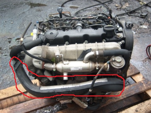

oni Odesláno 2. březen 2012 Autor Odesláno 2. březen 2012 Tady je ta druha, jedine foto co jsem nasel. Citovat
oni Odesláno 2. březen 2012 Autor Odesláno 2. březen 2012 jj to je presne ona, takze to je vzduch z filtru do turba, to jsem si myslel. je to tak ze? Citovat
oni Odesláno 2. březen 2012 Autor Odesláno 2. březen 2012 tak to neni sance aby se do ni dostal olej. tak od kud se tam bere. A ta druha hadice? nevite ze? jinak tyhle hadice se nedaj asi nijak vyzkouset jestli nemaj prasklinu nebo tak? budu menit vyfuk,tak k nim bude pristup,takze vycistim, vymenim spony a opticky zkontroluju. A pak jeste, zkousel jsem rucne ten optokovej ventil, jde tezce,ale vim ze rovnou premaham asi memranu kterou taky slysim,jak udela podtlak nebo tlak nebo co se tam tvori. jak lehce by mela jit? Citovat

oni Odesláno 2. březen 2012 Autor Odesláno 2. březen 2012 to neni ono, ona je kovova, hlinikova nebo nevim, neni gumova, to vim urcite a je tam dost znatelny koleno okolo turba. Citovat
BV406 Odesláno 2. březen 2012 Odesláno 2. březen 2012 takze jeste jednou, na tvych fotkach jsou vyznaceny cervene dve trubky, na prvni fotce je to ta trubka, ktera je dle tebe praskla a chcije ti z ni olej ... na druhe fotce motoru je vyznacena druha trubka, o ktere nevis co to je zac ... na prvnim obrazku ze serboxu od kobliha pod cislem 7 je plastova trubka, ktera je dle tebe ta praskla ... rekapituloval jsem to dobre ? Citovat
oni Odesláno 2. březen 2012 Autor Odesláno 2. březen 2012 to BV si rekapitoval dobre, ale tam je blbost aby se dost olej dle meho. Jinak na tom druhem obrazku je to takove zmatene, a hlavne prevracene... no kolik hadic vede do vstupni casti turba? Citovat
