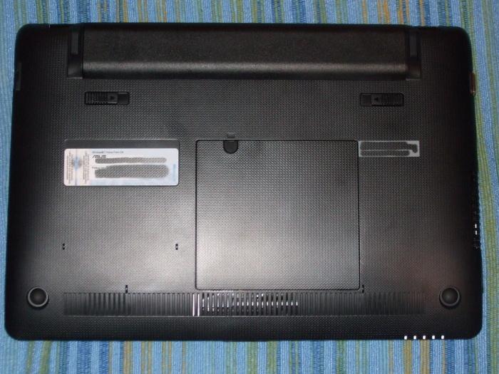

koblih69 Odesláno 29. prosinec 2011 Odesláno 29. prosinec 2011 Ten spodek by měl vypadat jako na foto. Místo pro paměť je patrně pod tím odnímatelným krytem bez plomby, takže bez problémů. Upřímně dej tam jiný OS, natrápil jsem se s tím dost ... Citovat
Sagic Odesláno 29. prosinec 2011 Autor Odesláno 29. prosinec 2011 Jo, přesně tak to zespoda je, já jen nevěděl, jestli tam není nějaká plomba pod tím krytem. Podle všeho by tam měly být dva sloty na paměti a rozšířitelný by to mělo být na 4GB. Moc se mi to nechce přeinstalovávat, protože tím přijdu o legální WIN, ale nebude-li jiná cesta.. Jsem jim psal, jak to mohou vůbec prodávat, když netbook nesplňuje min požadavky na nainstalovaný OS. Citovat
