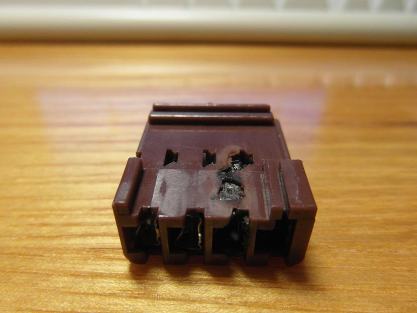

radim.1008 Odesláno 9. říjen 2012 Autor Odesláno 9. říjen 2012 Najduta a odstraněna závada Dělal to konektor na ventilátoru. Byl vypálený a běžel jen, když jsem ho trochu vyhnul. Takže se ušmik, páč se nepodařil rozdělat a strýc elektrikář napájel nějaký nový. Kdyby ho někdo měl doma v šuplíku, bral bych ho a vyměnil. Citovat
Daník Odesláno 10. říjen 2012 Odesláno 10. říjen 2012 No vidíš to nakonec Ti to snad už bude fungovat aspoň vím kde hledat. Tak ať to fouká. Citovat

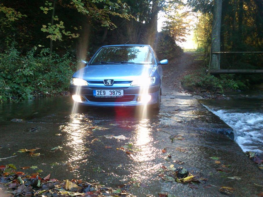

radim.1008 Odesláno 21. říjen 2012 Autor Odesláno 21. říjen 2012 Ráno jsem byl na houbách a tak jedna na VVitiho způsob Citovat

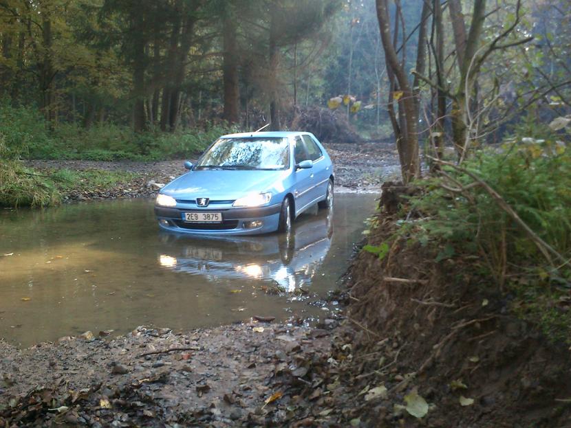

radim.1008 Odesláno 21. říjen 2012 Autor Odesláno 21. říjen 2012 Druhý brod, kde bylo víc vody Citovat

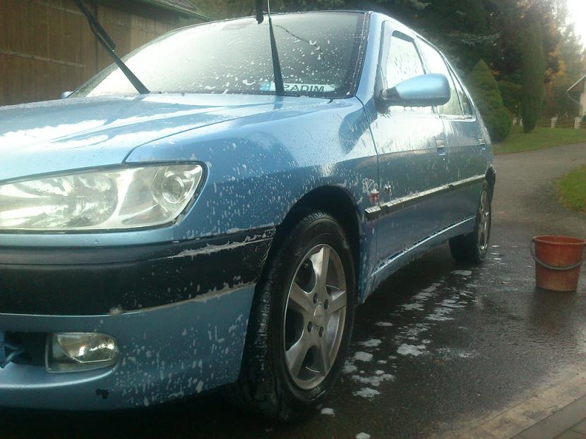

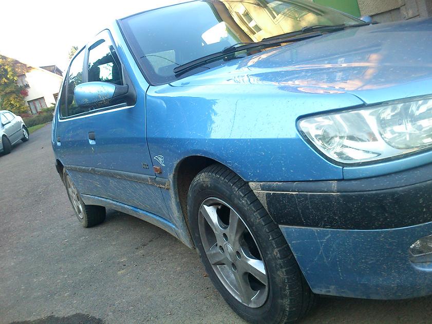

radim.1008 Odesláno 21. říjen 2012 Autor Odesláno 21. říjen 2012 A následná očista Ps: Jinak dnes prodán starý nárazník i s mlhama zdejšímu členovi, který ho opraví a vymění za tu tuningovou hrůzu. Sorry ale je to jak pluh na sníh Citovat
Daník Odesláno 22. říjen 2012 Odesláno 22. říjen 2012 No vidím že jsem na tom stejně. Byl jsem stím u známých na chatě a auto špinavé ale umyju ho až přezuju. Jo v bahně to chtělo už zimy:aut. Citovat

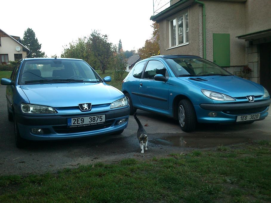

radim.1008 Odesláno 25. říjen 2012 Autor Odesláno 25. říjen 2012 S menším modrým kolegou a kocourem Citovat

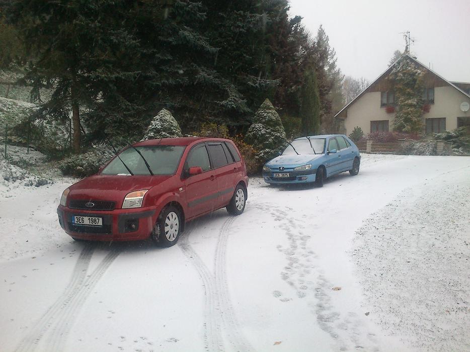

radim.1008 Odesláno 27. říjen 2012 Autor Odesláno 27. říjen 2012 Dnes přezuta obě auta Pažout šel na řadu první a když jsem otevřel vrata bylo už bílo Takže načasování akorát Včera proběhlo společně s AKCZ pátrání po zdroji klepání. Snad se nám to podařilo najít. Po zdvihnutí předku je pravá pružina volnější než druhá a chodí směrem k ose auta. Jako by bylo ložisko daný vzhurů nohama. Ale co mě víc překvapilo, je to, že horní uložení bylo dotaženo na jednom šroubu Jeden má stržený závit a další byl dotažen jen tak, aby se neřeklo. Takže v pondělí jedu navštívit servis a zrovna jim to tam nechám. Dotahovat šrouby, o kterých si člověk myslí, že jsou dotaženy, když mají být, mě teda nenapadlo. Pořád jsem hledal zdroj na nápravě. Horní uložení mám měněno loni v listopadu a od té doby najeto +- 10tis. km. Tři servisy to hledali a nenašli. Nebo jeden to našel a nechtěl přiznat, že to při montáži zkurvili. Plus k tomu odešel spodní silentblok na motoru, byl už načnutý a k tomu nechám vyměnit zadní tlumiče, jak se ochladilo je to nějaký tvrdý Předek měněn na jaře. To zase bude kasička cinkat Citovat
