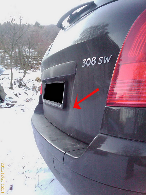

robozv Odesláno 25. prosinec 2011 Autor Odesláno 25. prosinec 2011 bez nadavok!!! tak auto uz mame pokrstene vcera rano som zistil ze nejaky kreten mi kopol do zadnych dveri dakujem mu nech mu odpadnu nohy kretenovi jednemu. To je dan za parkovanie pred barakom a uz len cakat... Dufam ze dnere nie su hlinikove aby sa to dalo nejak na jar opravit. Lak a farba nie su poskodene tak dufam ze by sa to dalo nejak z vnutra vytlacit ale az na jar. [upravil dne 25.12.2011 20:46 od robozv] Citovat
Modzillo Odesláno 25. prosinec 2011 Odesláno 25. prosinec 2011 ... bodaj by sa mu vyrovnalo EKG!!! PS: hneď vedľa krytky na ťažné oko je špinavý fľak alebo tiež preliačené? Citovat
marko306 Odesláno 25. prosinec 2011 Odesláno 25. prosinec 2011 Vyebanec akýsi Nájdi si na nete nejakú firmu ktorá za studena bez odstrojenia opravuje takéto veci. Citovat
Pe.Tr Odesláno 25. prosinec 2011 Odesláno 25. prosinec 2011 zatlac zevnitr hned, necekej do jara Citovat
robozv Odesláno 25. prosinec 2011 Autor Odesláno 25. prosinec 2011 nad tou krytkou je to spinave ako cele auto. Neviete dvere su dufam z plechu? Nastastie kal a farba nie su poskodene. Kreten jeden. Citovat
pipistrel Odesláno 25. prosinec 2011 Odesláno 25. prosinec 2011 tiez by som to skusil hned zvnutra Citovat
marko306 Odesláno 25. prosinec 2011 Odesláno 25. prosinec 2011 Ak by neboli z plechu, tak by ti tam nezostala preliačina, bakelit by praskol alebo by sa vrátil a hliník pochybujem, že by to bol. Over si to magnetom. [upravil dne 25/12/11 21:13 od marko306] Citovat
robozv Odesláno 25. prosinec 2011 Autor Odesláno 25. prosinec 2011 pojdem do peugeotu kupim si nahradne cvocky a nieco so svagrom poriesime Citovat
pipistrel Odesláno 25. prosinec 2011 Odesláno 25. prosinec 2011 presne tak. daj dole oblozenie a skus vytlacit. Citovat
koblih69 Odesláno 25. prosinec 2011 Odesláno 25. prosinec 2011 Pokud se nedej bože rozhodneš to dělat doma tak hodně nahřát fénem. Jinak jsou firmy, které ti to vymáčknou, pokud to budeš mít odstrojený tak to odhaduju tak na 600-700,- Citovat
marko306 Odesláno 25. prosinec 2011 Odesláno 25. prosinec 2011 Ja som takto skúšal vytláčať dve preliačiny na kufrovích dverách mojej ex306 a nedopadlo to dobre. Stred som vytlačil, ale kraje preliačiny zostali trošku a keď som chcel aj tie vytlačiť, tak šli, len po kúskoch a výsledok bol nakoniec taký, že to bolo celé hrbaté jak babkin chrbát. Priemer preliačin bol od 5 do 10cm. Je to zakrivená plocha, to je ten problém, ak by to bolo rovné, tak možno by to šlo. No šak, ale skús, možno budeš mať viac šťastia. Citovat
buga Odesláno 25. prosinec 2011 Odesláno 25. prosinec 2011 chuj jeden, neznasam takychto...ci naschval alebo slepych kt nezaujima vedlajsie auto... skus zvnutra, alebo www.preliaciny.sk typek sice v BA tusim, ale viem ze je dobry, ale myslim si ze to zvladnes, resp snad to pukne nazad jednoducho.. Citovat
