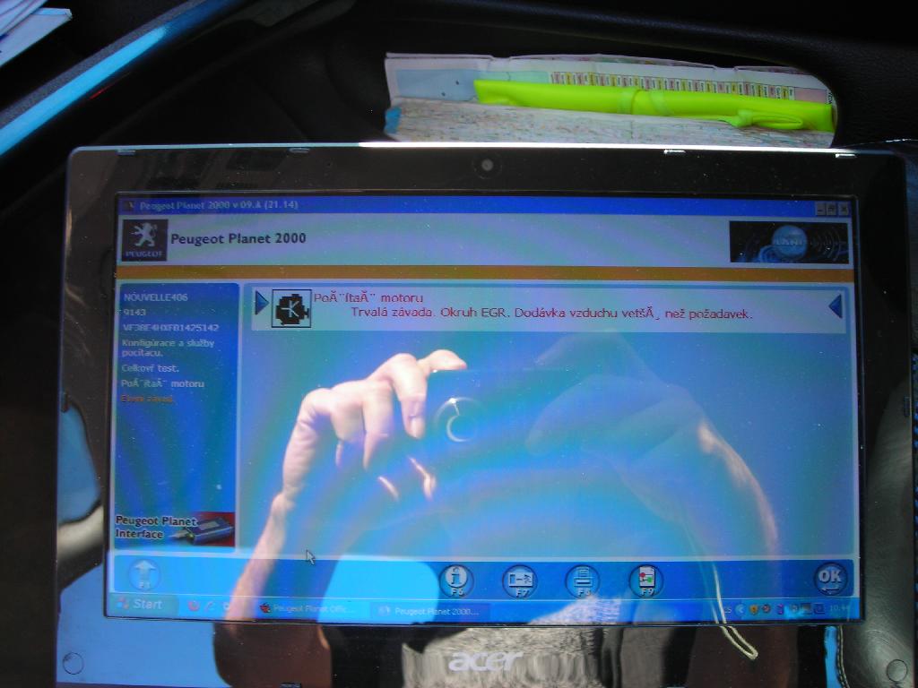

Lihous Odesláno 25. leden 2012 Odesláno 25. leden 2012 Zdravim presne jak pise mirdaa mame to zaslepene a odmontovane od leta a krom hlubsiho zvuku duneni pri podtoceni a studenych startech kde je fakt hlucnejsi neni zadny problem. Mozna bych i rekl ze se lepe chladi voda/diky odpojenemu vymeniku. FAP jede jak ma - myslim ze to nema ani vliv na jeho fci. Pokud se regeneruje tak nekdy jedu par km na 3 aby se zvedla teplota. A z podstaty veci na jedne strane cistime vzduch aby nebyl spinavej a EGR nam prepousti bordel primo do sani .... V diag to hlasi viz foto. Citovat
