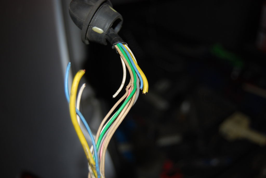

macho Odesláno 2. leden 2012 Autor Odesláno 2. leden 2012 Tak jsem se dotoho trochu pustil. Podle rad jsem šel po drátech a našel toto: Je to kabelovvý svazek mezi víkem kufru a karoserii. 3 dráty byly uplně přerušené a zbyle k tomu neměli daleko :-) Po opravě mi začali svítit obě mlhovky a funguje také vyhřívání zadního skla, ale problém s brzdovým světlem přetrvává, vyloučil jsem i brzdové žárovky, jelikož i při odpojení všech zadních světel to třetí stále žhne tj. naměřil jsem tam cca 5V. Ukostření u 5tých dveří je v pořádku. Ještě mě napadá, že by byl špatný ten brzdový spinač co je u pedálu... Máte někdo nějaký nápad? [upravil dne 2.1.2012 10:38 od macho] Citovat
