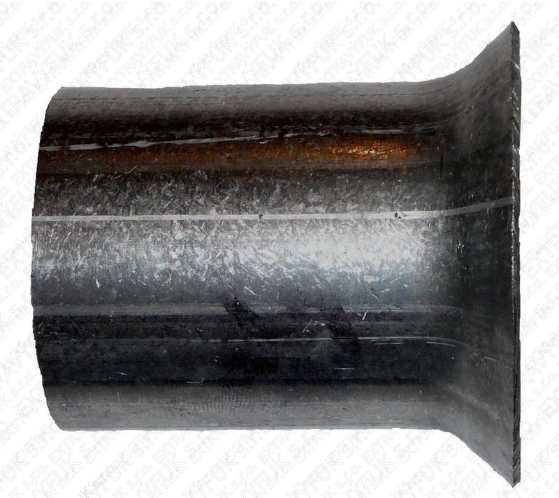

Ferry Odesláno 2. říjen 2011 Odesláno 2. říjen 2011 hmm, tak fakt tam kat mas, takze jak psali kluci vys, kus trubky, opravnou trumpetku http://www.autokelly.cz/Catalog.aspx#CT=ProductDetail|PDID=1923869 a navarit nebo jeste kdyby treba nekdo doma mel prorezlej stredni dil s dobrou trubkou, tak pouzit celou trubku z toho a navarit ji je katu Citovat
uni-hoxis Odesláno 2. říjen 2011 Autor Odesláno 2. říjen 2011 já mám půlku tý trubky jako novou, ale ta co je víc vzadu, tak je prohnilá jak pes (tak metr) ta trumpeta to je jakoby redukce, nebo jako co si to mám představit ? Citovat
koblih69 Odesláno 2. říjen 2011 Odesláno 2. říjen 2011 já mám půlku tý trubky jako novou, ale ta co je víc vzadu, tak je prohnilá jak pes (tak metr) ta trumpeta to je jakoby redukce, nebo jako co si to mám představit ? Je to konec tý trubky, který se pak sponou připojí na Bambuli koncového tlumiče [upravil dne 2/10/11 14:12 od koblih69] Citovat
