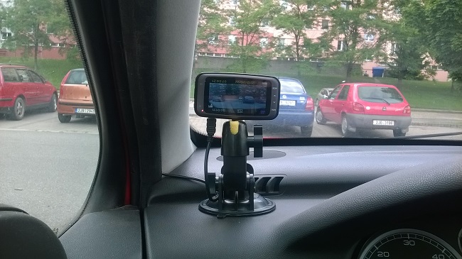

vendelinek Odesláno 10. listopad 2016 Autor Odesláno 10. listopad 2016 Tak zase po delší době přidám jeden postřeh Jak jsem tady před rokem v létě psal, přemístil jsem kameru do levého rohu k sloupku, je to dobrý na léto když je hezky, teď když začíná chumelit a přimrzat ,je to blbej bod,stěrač tam nedosáhne ,dělá polokruh až nad kamerou, asi ji budu muset dát jinam nebo opět na svý místo pod zpětný vnitřní zrcátko, nebo kam s tím Odesláno z Samsung J 5 Citovat
RichVa Odesláno 10. listopad 2016 Odesláno 10. listopad 2016 V 308, což je stejný systém stěračů, vozím kameru na skle uprostřed dole. Bohužel mi visí napájecí drát před spolujezdcem. Citovat
vendelinek Odesláno 10. listopad 2016 Autor Odesláno 10. listopad 2016 Hm,tam jsem měl držák na mobil a na stk mi ho sundali, že to tam nesmí být, teď v tomdle blbým zimním období by bylo dobrý, kdyby ta kamera měla čistej výhled, karamboly nechci přivolávat, ale když by se něco stalo, bylo by to natočený Jediný, co bych ještě zkusil,dát jí zpátky pod zrcátko ,tam jsem jí uz měl a nevydržela to u držaku přísavka Odesláno z Samsung J 5 Citovat
vendelinek Odesláno 11. listopad 2016 Autor Odesláno 11. listopad 2016 Tak gumička zadního stěrače vydržela 11 měsíců,teď mi zůstala na skle tak jsem kouknul,kdy jsem jí měnil, takže zítra musím dojít koupit novou (vlastně už dneska),to budou ruce zase zaprasený Odesláno z Samsung J 5 Citovat
jiriczek Odesláno 11. listopad 2016 Odesláno 11. listopad 2016 CO se týče kabelu, tak ten se v pohodě schová do stropnice a kabel pak svedeš dolu A sloupkem, místa je tam hodně. Citovat

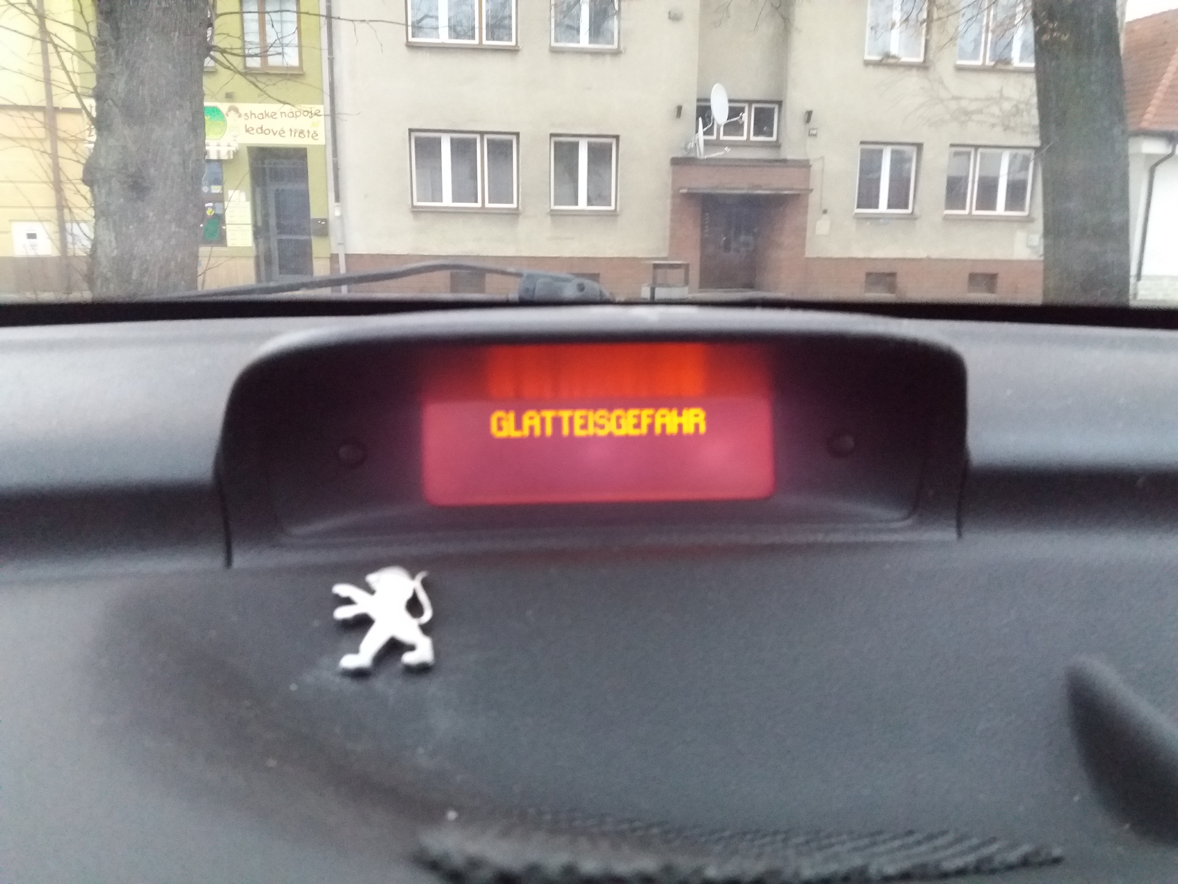

vendelinek Odesláno 12. listopad 2016 Autor Odesláno 12. listopad 2016 Dneska jsme courali s maminou po městě po nákupech a vždycky když jsem startoval na mě dělal displej kuk "Glatteisgefahr", vrtalo mi hlavou co to zase je,že jsem tudle hlášku ještě neviděl měl jsem odpojenou baterii a pak nastavoval znova displej,takze až v úterý budu dávat zpátky tu svojí, musím přehodit jazyk na engliš,tam už tak trochu vím co to občas píše ,ale vylekalo mě to Odesláno z Samsung J 5 Citovat
vendelinek Odesláno 12. listopad 2016 Autor Odesláno 12. listopad 2016 Jj,ted uz to vím, doma jsem si vzal nápovědu od strýčka googleho Dával jsem do Akumy baterku na dobití před zimou, měřili mi jí a měla "pouze" 60%,nechci nic nechávat náhodě, auto potřebuju skoro každej den mít v provozu A pro tu svojí nabitou si jdu v úterý dopoledne, takže budu nastavovat znova Odesláno z Samsung J 5 Citovat

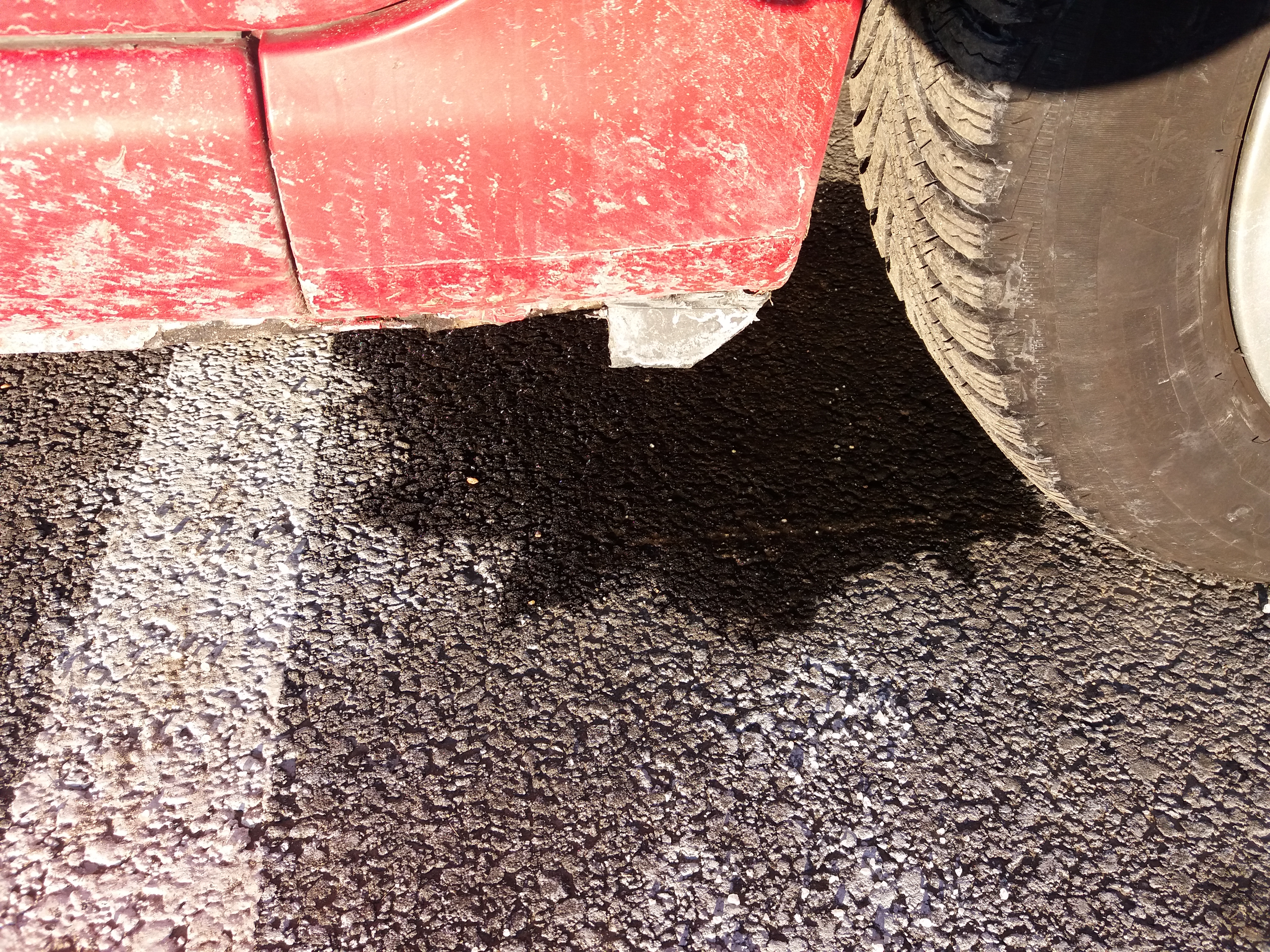

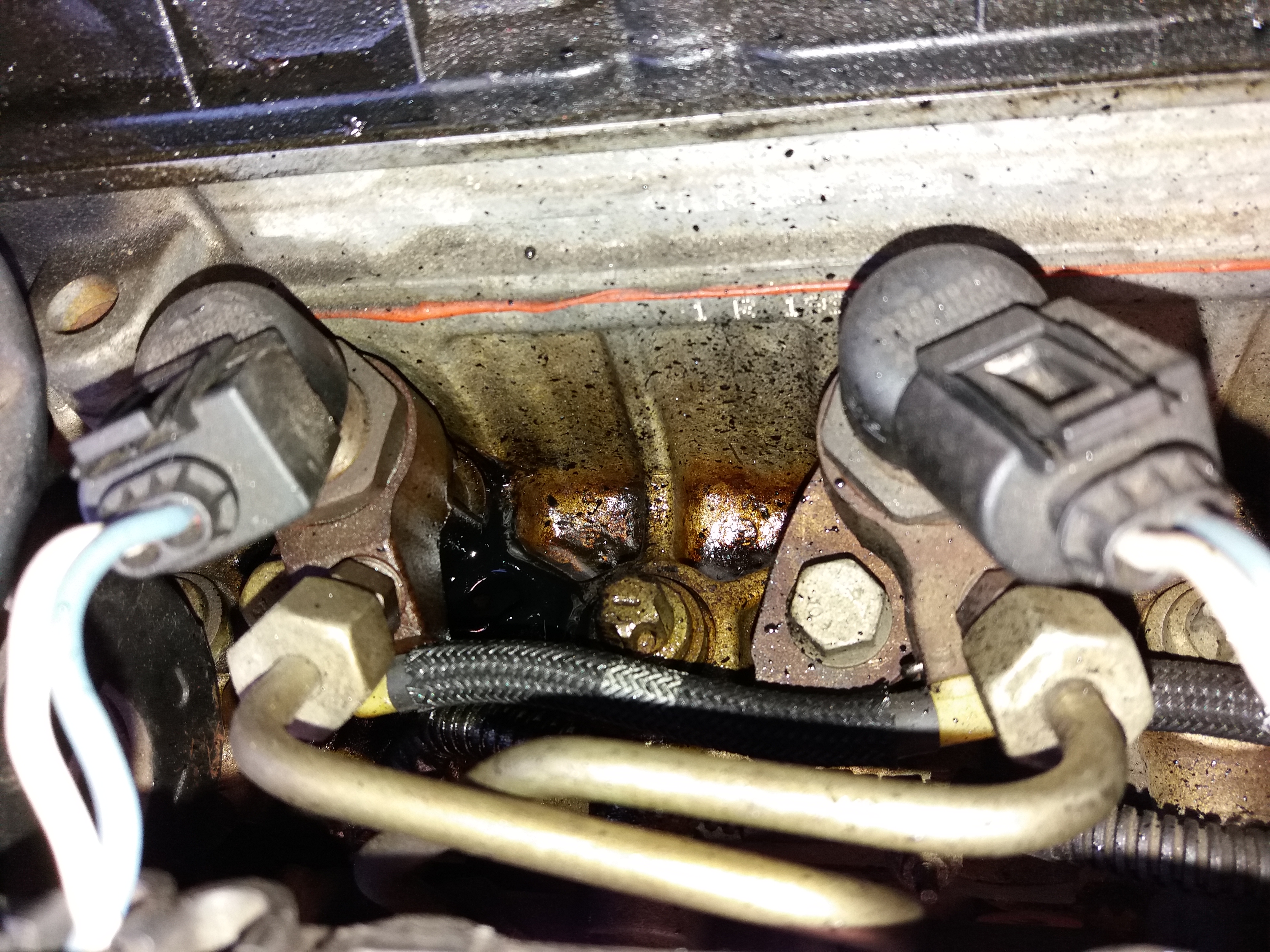

vendelinek Odesláno 1. leden 2017 Autor Odesláno 1. leden 2017 (upraveno) Tak už jsem asi jezdil dlouho než nějaký závady Teď jsem šel kolem auta a všimnul si louže pod pravým předním kolem tak jsem kousek popojel a koukal, kape to,odendal kryt motoru plastovej a koukal odkud to kape. Hned první vstřik v pravo ve směru jízdy .Jak se todle stane,takhle z ničeho nic najednou?Je to vážný? Můžu s tím odjet aspoň domu? Asi tak 3 km? Odesláno z Samsung J 5 Upraveno 1. leden 2017 uživatelem vendelinek Citovat
Návštěvník Odesláno 1. leden 2017 Odesláno 1. leden 2017 (upraveno) Jistě že můžeš dojet, nejspíš bude hadička od přepadu děravá. Nebo jen uvolněná trubka, zkus na ni sáhnout klíčem. Upraveno 1. leden 2017 uživatelem Návštěvník Citovat
vendelinek Odesláno 1. leden 2017 Autor Odesláno 1. leden 2017 (upraveno) Hm,já s těma mejma rukama toho moc nepodělám, musím na zejtra někoho sehnat aby na to kouknul,hlavně abych dojel v klidu domu na parkoviště A ten známej mechanik co se mi o něj stará ,má vypnutej mobil,nemůžu se mu dovolat Odesláno z Samsung J 5 Upraveno 1. leden 2017 uživatelem vendelinek Citovat
Guest minimaxa Odesláno 1. leden 2017 Odesláno 1. leden 2017 Nemůžeš se mu dovolat? Dnes? No to se ani nedivím Zkus to podotahovat. Mě vyskočila jednou hadička od přepadu, ale na benzínu. Máti mi volala, ať si pro to dojedu, aby domu místo jízdy, nedoletěla Citovat
vendelinek Odesláno 1. leden 2017 Autor Odesláno 1. leden 2017 Risknul jsem to, mám to z práce relativně z kopce, rozjet a neutral aby se to moc netlakovalo Odesláno z Samsung J 5 Citovat
vendelinek Odesláno 2. leden 2017 Autor Odesláno 2. leden 2017 Dojel jsem dneska i do servisu hned ráno na 7°°hod,skoro hodinu jsem tam drbal s vedoucím,odešlo těsnění pod vstřikem a jelikož ho nemají na skladě, hned objednali, zítra by to mohlo být opravený, auto si tam samozřejmě nechal,ráno dopoledne mi bude volat Bodejť bych se mu dovolal,dostal novej mobil a sim kartu mu zkurvili tak čeká na novou Odesláno z Samsung J 5 Citovat
