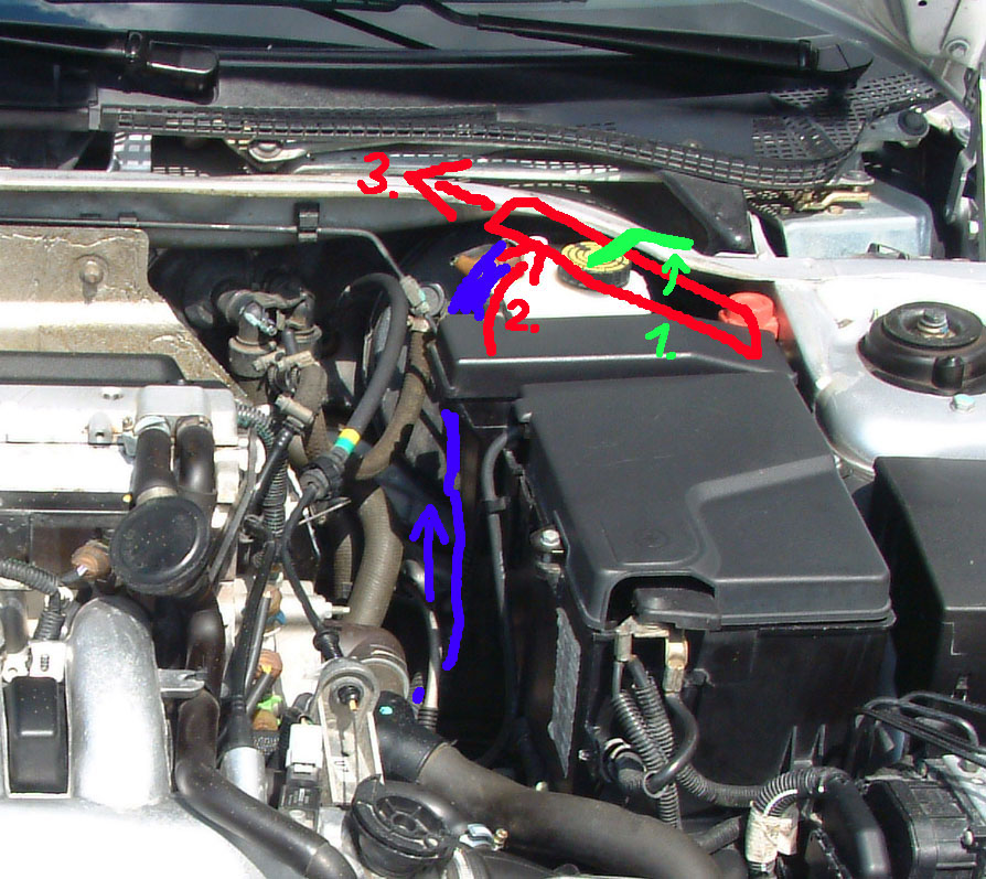

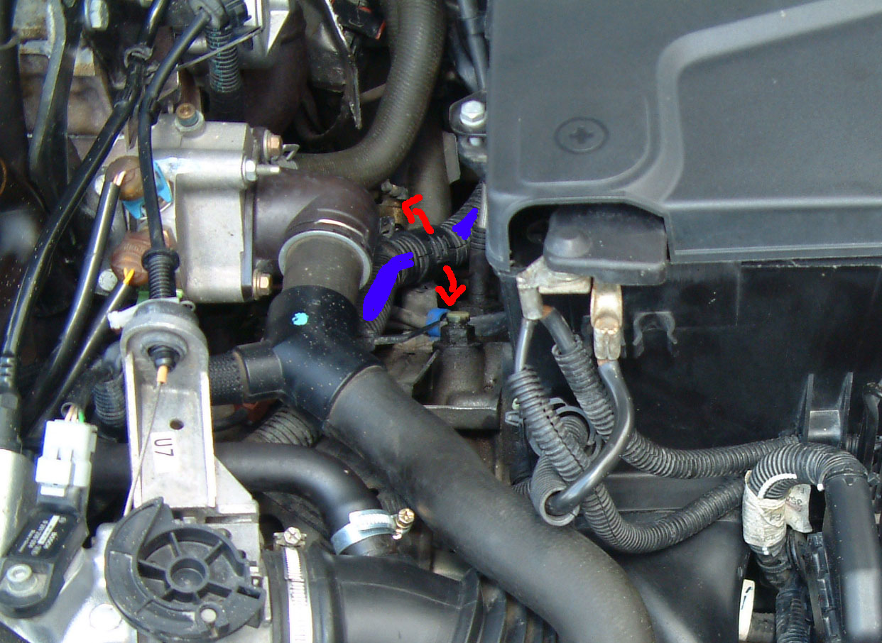

AKCZ Odesláno 11. leden 2012 Odesláno 11. leden 2012 Straki urcite rad promine a Stifovi vyhovim v dotazu protoze ho nedavam poprve Musis uvolnit co nejvice ten svazek dratu a pouze kloudne vyklopit do min. 45 stupnu a pak vysunout.. vychazi to hodne na tesno.. viz. OBR 1 a OBR 2 Citovat
Stifler Odesláno 11. leden 2012 Autor Odesláno 11. leden 2012 Vojto, děkuju za radu. Hned to jdu vyzkoušet. Citovat
