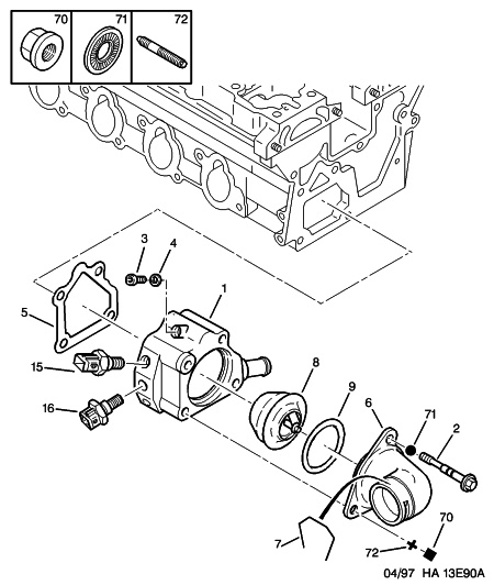

Stifler Odesláno 16. září 2011 Autor Odesláno 16. září 2011 Petře, jestli je to číslo 15, tak to je hnědé čidlo na sahary, ne? Když ho vypojim, tak by se měly roztočit větráky nebo se pletu? Ale větráky se určitě netočej, ani na sahaře a bohužel ani v interiéru Citovat
Stifler Odesláno 16. září 2011 Autor Odesláno 16. září 2011 Petře, vim, že jsem už otravnej, ale mam dotaz - kolik těch silentbloků motoru vůbec u tohodle typu motoru je? a kde jsou všechny umístěny? Nemáš foto? jsem lama a v autech se nevyznám, ale moc rád se cokoliv dozvídám a sám opravuji. Citovat
Pe.Tr Odesláno 16. září 2011 Odesláno 16. září 2011 15 je pro rj motoru , zhrnu to : pokud ti auto chcipa, škube, plave, nefunguji vnitrni ani venkovni ventilatory tak nezbyvá nic jineho než to hodit ze skály Citovat
Pe.Tr Odesláno 16. září 2011 Odesláno 16. září 2011 kua a to sis objednal diagnostiku ? a kruci. silentblok je na prevodovce , u rozvodu a dole na prave poloose Citovat
Stifler Odesláno 16. září 2011 Autor Odesláno 16. září 2011 Aha, takže pro saharu je číslo 16? Jsou tam prostě 3 čidla pod sebou a pro řj motoru je první odshora a pro sahary je prostřední, jestli tomu rozumim dobře? Ze skály to nepujde, rád si s tim pohraju a udělám z toho plně funkční auto. Jo a ještě nejde klimoška, někde prej uchází, ale když se netočej ventilátory na žádnou rychlost, tak je to už stejně jedno, ale všechno časem bude....... Citovat
