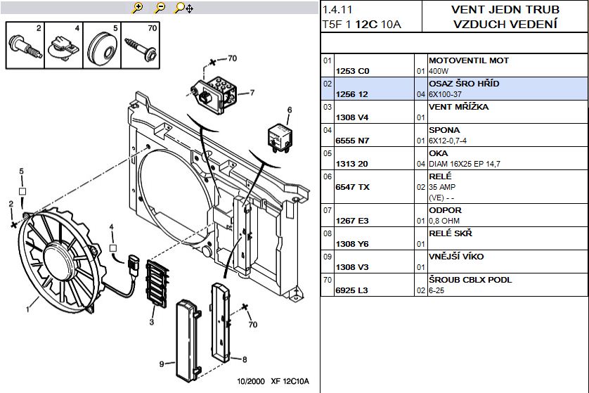

jk.jajo Odesláno 11. červenec 2011 Odesláno 11. červenec 2011 zdravím, potreboval by som zistiť kde presne sa nachádza sní máč teploty vody a teploty klimatizacie.nespina vobec saharu,rezistor je ok,relatka po naštartovani zopne...AK by mal niekto foto případně nejaký typ... Citovat

Gabriel 307 Odesláno 11. červenec 2011 Odesláno 11. červenec 2011 je to podle VINka ale nevím jesti je to ono co hledáš Citovat
Gabriel 307 Odesláno 11. červenec 2011 Odesláno 11. červenec 2011 a ještě jeden ,to je vše kde jsem našel nějaké čidlo-spínač Citovat
jk.jajo Odesláno 11. červenec 2011 Autor Odesláno 11. červenec 2011 dik,ten druhy obrazok by mohol byť,po odpojeni snimacu by sa mal spustiť ventilator..???? Citovat
