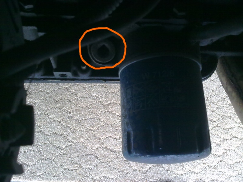

PAJA106 Odesláno 14. červen 2011 Odesláno 14. červen 2011 Ahoj, už nějakou dobu provozuji externí (dodělávaný) teploměr oleje, který mám prozazím místo \"špuntu\" olejové vany. \"Překvapivě\" tak informace z něj je na nic, jelikož ukáže po 10 km 80°C, občas i 90 (v koloně...) a to je vše. Proto jsem přemýšlel nad nástavcem pod olejový filtr. Když jsem koukal pod kapotu, zda je tam dost místa, narazil jsem vedle filtru na jakousi záslepku, evidentně na závit, (viz foto). Ví někdo k čemu je a zda by šlo čidlo dát na toto místo?? Díky P.s.: jedná se o motor TU9M, tedy hektolitr [upravil dne 14/6/11 18:40 PAJA106] Citovat

Ferry Odesláno 14. červen 2011 Odesláno 14. červen 2011 dle serviceboxu tam patri cidlo hladiny oleje, davalo se do motoru 1.1 a 1.4 jinak rozmer zavitu je 16x1.5 [upravil dne 14/6/11 19:47 Ferry] Citovat
PAJA106 Odesláno 14. červen 2011 Autor Odesláno 14. červen 2011 Super, to znamená, že otvor je stejný jako na vaně. Tak až bude čas, tak auto půjde na zvedák a čidlo se přehodí na toto místo. Citovat
Fr3sh Odesláno 14. červen 2011 Odesláno 14. červen 2011 jenze tohle je dira do vany furt...budes to mit to samy, ne-li horsi...sem patri merka oleje ve vane (mnozstvi oleje). Takze cidlo na teplotu zrejme nebude ani ponoreny do oleje, navic tim vubec nic nezmenis..furt by jsi meril teplotu oleje na vane. Citovat
PAJA106 Odesláno 14. červen 2011 Autor Odesláno 14. červen 2011 Aha, takže to není, že kolem toho teče od filtru zpátky do vany? Citovat
pastorek Odesláno 14. červen 2011 Odesláno 14. červen 2011 Z filtra do vane? To máš pomýlené. Čidlo teploty oleja býva v mazacom kanáli alebo na vani. Prečo myslíš že ti neukazuje správne? Citovat
