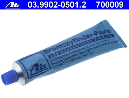

Jo a ještě k tý diskusi o mazání či nemazání vnitřku brzd:
co řeknete na tohle ???
ATE tvrdí že tím se mazají pístky a vůbec vnitřní díly hydraulickýho systému, je to mísitelné s kapalinou...

No já se toho všiml náhodou v katalogu, do tý doby by mně nikdy nenapadlo hňácat nějakou mazlavinu dovnitř hydarulickýho okruhu.
Mám rád kapalinu čirou a ne nějakej kalnej koktejl. Jedině že by ta pasta byla průhlednej modrej gel - a to tedy nebudu zjišťovat za svý :P
Ten obrázek byl jen pro zajímavost. Myslim si jinak totéž co ozzy56.
