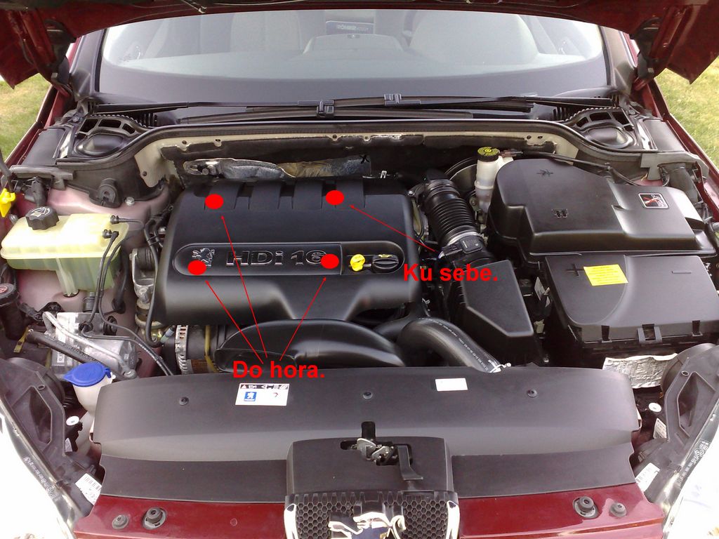

Sportivo2 Odesláno 31. květen 2011 Odesláno 31. květen 2011 zdravim hladal som to na fore ale nenasiel som dakujem za radu :-) Citovat
AnotherOne Odesláno 31. květen 2011 Odesláno 31. květen 2011 Síce nepíšeš akého motora, ale na benzíne by to malo byť rovnaké. Je len zastrčený do gumených držiakov. Takže vytiahnuť von. Citovat
andy 3823 Odesláno 31. květen 2011 Odesláno 31. květen 2011 uchopiť rukami z oboch strán a potiahnuť dohora - hotovo Citovat
Marcel00 Odesláno 31. květen 2011 Odesláno 31. květen 2011 uchopiť rukami z oboch strán a potiahnuť dohora - hotovo najrpv dohora a potom k sebe Citovat
Sportivo2 Odesláno 31. květen 2011 Autor Odesláno 31. květen 2011 dakujem za radu :-) bolo to ohladne 2 hdi Citovat
Judes Odesláno 31. květen 2011 Odesláno 31. květen 2011 Ak si ten kryt ešte nedal dolu tak pozri na obr. ak sa dobre pamätám malo by to byť tak ako je to označené. Je to uchytené len na takých kĺboch a v gumených púzdrách, nehrozí odlomenie. Citovat
