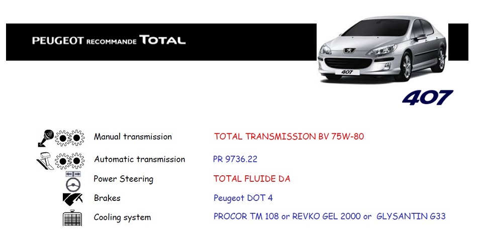

Tak som to trochu doplietol v Peugeote mi dali tento Total Fluide 42 AT (má špecifikáciu DEXTRON III) doplnil som ho a tak isto už druhý rok je pokoj, ale v Servis Boxe sa uvádza Total Fluide DA.

Judes a Lada... uvadzate do omylu ak udavate ze tento olej je spravny. nieje tomu tak. Neviem o tom ze by sa to v rocnikoch menilo a od urciteho data sa zacal davat iny typ oleja. I ked ti to nerobi sarapatu, neznamena to ze ten olej je ok... a sarapatu to nemusi sposobit pocas celej zivotnosti serva. Cas ukaze... Ak sa mylim tak beriem spat. Bavime sa stale o elektrickom serve do 407my...
Vami spominane oleje sa ale pouzivaju napriklad u modelov 607 207 1007 807 Partner a dalsie dodavky.... Takze nejaky rozdiel v tom bude...

chcem len upozornit ze do P407 ma ist Fluide DA a to nieje to iste co DEXRON III. Dexron III ma oznacenie Fluide AT42 takze pozor na to...
Tak neviem v akych pripadoch je Dexron III, preistotu na to upozornujem. Takze overit !!! a nelejte tam to co tam ist nema, i ked je to kazdeho osobna vec...

Marcel možno uvádzam do omylu ale neúmyselne a ak by si si bol lepšie prečítal ten citovaný príspevok, je tam že v Servis Boxe sa uvádza Total Fluide DA (označil som červeným) ;):papa
