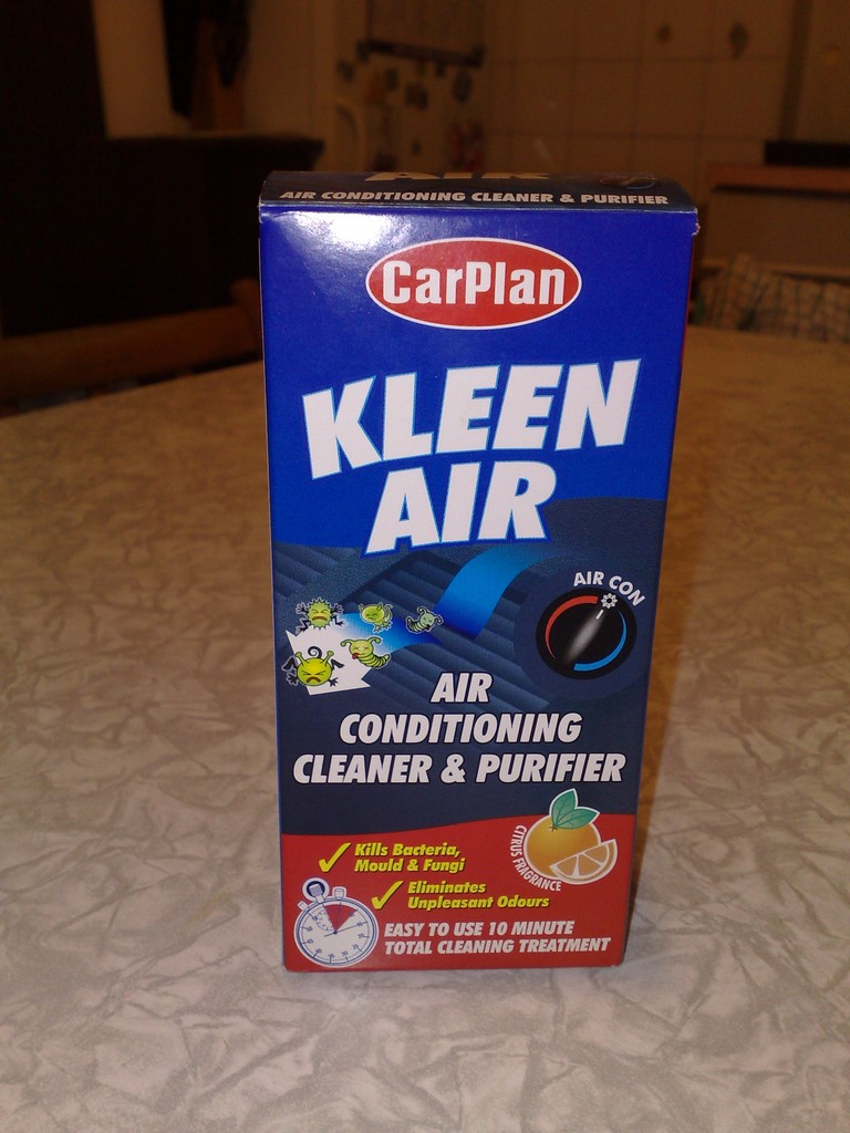

Judes Odesláno 11. květen 2011 Odesláno 11. květen 2011 Pozri tu a kontaktuj člena mgrmarek26 PS: Môj postreh, keď som auto kúpil po stopnutí motora po chvíľke bolo počuť zvuky (také vŕzganie) zo stredu prístrojového panelu pravdepodobne to boli tie klapky. Odkedy som vyčistil klímu dezinfekčným sprejom (viď obr.) odvtedy je ticho žiadne pazvuky. Citovat
