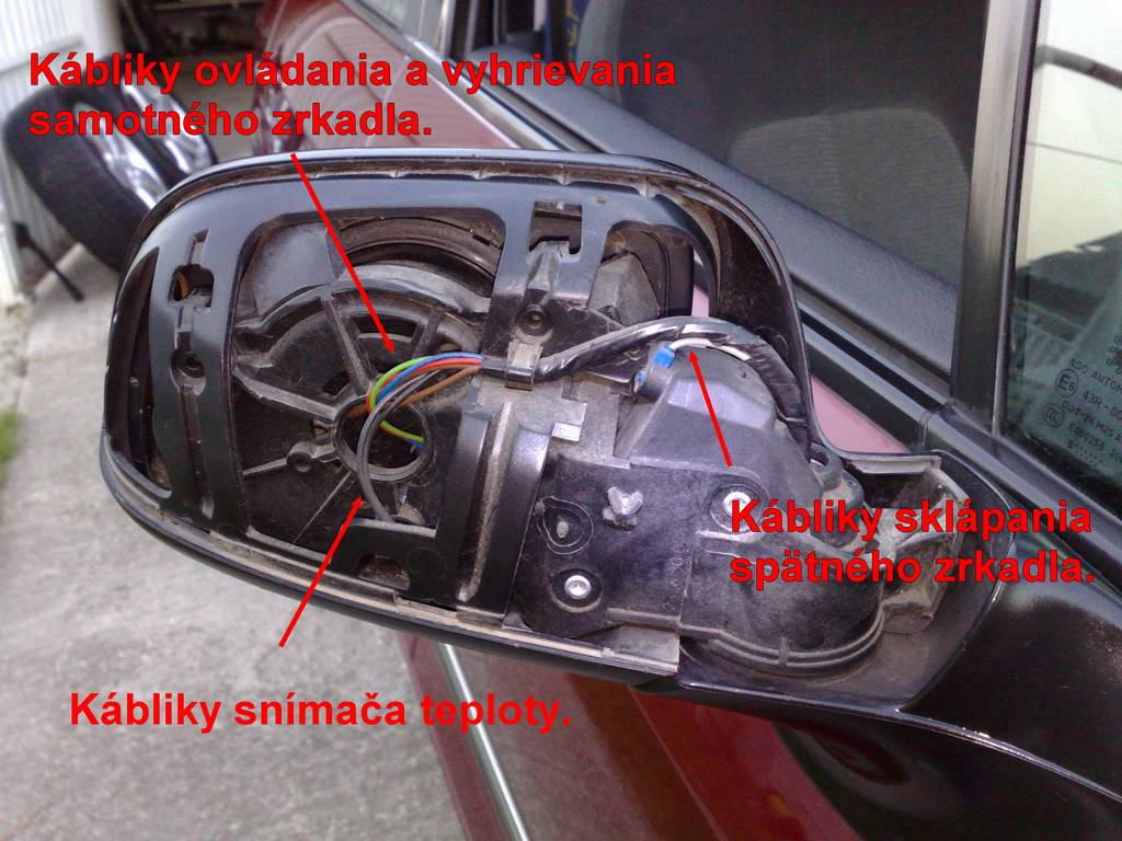

tomasg Odesláno 20. leden 2012 Odesláno 20. leden 2012 Lze zjistit z techto konektoru, zda ma zrcatko motorek pro sklapeni? Dale bych potreboval vedet zda lze dle VINu poznat, jestli muzu vymenit klasicky zrcatka za sklapeci? (plus pak asi jiny ovladac na dvere, ktery by je umoznil sklopit) A nakonec:) nakej frajer mi pres noc ukopnul zrcatko u ridice, ze sem ho mel sice sklopeny, ale bohuzel na druhou stranu. Mam praskly sklo. Musim odmontovat cely zrcatko abych to sklo moh pripadne vymenit, nebo staci odkrytovat plast. Diky, diky Citovat
Brizan Odesláno 20. leden 2012 Odesláno 20. leden 2012 Podle konektoru to asi nepoznáš, ten bude pravděpodobně stejný pro obě varianty, leda by se to dalo poznat podle počtu kabelů. podle toho obrázku to vypadá že tam jdou 4 kabely a to se mi zdá málo i na sklápění. Citovat
tomasg Odesláno 20. leden 2012 Odesláno 20. leden 2012 Koukal jsem jeste na nejaky obrazky skladacich zrcatek a opravdu to vypada, ze tech kabelu je tam vic nez zde. Pokud chci vymenit pouze zrcatko, staci ho \"vypacit\" z pozice, s tim, ze je tam zacvakly, nebo zrcatko musim sundat komplet? Citovat
Judes Odesláno 20. leden 2012 Odesláno 20. leden 2012 Keď sa jedná o ľavé (vodičové) spätné zrkadlo bude tam o niečo menej káblikov ako na obrázku (mám odfotené len pravé) a tam je navyše káblik snímača teploty, jedná sa o sklopné. Citovat
HonzaZ Odesláno 20. leden 2012 Odesláno 20. leden 2012 Do zrcátka řidiče vede 7 vodičů a do spolujezdcova 8 vodičů. To je pro elektricky ovládané, sklopné a vyhřívané. Citovat
