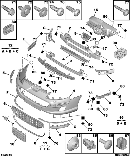

Matuska Odesláno 2. únor 2013 Odesláno 2. únor 2013 Tak to tady pročítám a stále jsem nepřišel na to jak to tam dát bez sundání nárazníku.Pod auto se nedostanu,nemám ho jak zvednout.Zezhora se mi nepodařil sundat ten černý plast.Jak to tam prosím dostanete horem.Jak se sundavá ten plast s logem lva?Bez destrukce nárazníku.Vyšťoural jsem skoro kýbl lupenů co byla za saharou a tahokov mi zbyl,když jsem tunil Tygru. Poraďte přátelé ten plast vysrubujes tri srubky z hora, na tom plaste.. potom tie gumene dorazy pre kapotu... vyhnes plast smerom von a odsrubujes znak (jedna srubka) a potom ho vytiahnes (plast) smerom k motoru... za 2 minutky mas hotove... [upravil dne 6/7/11 09:58 dodo407sw] [upravil dne 6/7/11 09:59 dodo407sw] Ahoj. Taky se pokouším sundat ten černý plast - kryt zámku kapoty. Pořád mi nejde sundat tu malou lřížku se lvem. Chápu to správně, že mám po uvolnění šroubů shora ten kryt vyhnout nahoru a směrem od sahary najít šroubovákem poslední šroub? Zatím jsem nenašel ten správný nástroj, kterým bych se tam dostal. Asi si musím něco koupit. Nevíte někdo, jaký TORX tam je? Díky za radu. Citovat
chuck11 Odesláno 2. únor 2013 Odesláno 2. únor 2013 No já jsem jen vyšrouboval ty plastové torxy+ty dva kovové odehnul plast vložil tam tahakov a přichytil na přední nárazník stahovacíma páskama Nevím proč sundáváte nárazníky atd. Citovat
Matuska Odesláno 2. únor 2013 Odesláno 2. únor 2013 Nechci sundávat nárazník, potřebuju se dostat k lanku na otvírání kapoty u sahary. Už jsem sundal plastové čepy, o kterých se zmiňuješ, dva šrouby shora a gumové dorazy pro haupnu. Ten poslední šroub je nějak nepřístupný, jenom ho poslepu nahmátnu, ale šroubováky jsou moc krátké, Gola sada zase mos robustní. Citovat

Guest Jirka12 Odesláno 7. únor 2013 Odesláno 7. únor 2013 rád bych to dal zevnitř na tu mřížku (tu s chromovými lištami, na obr.č.6) ,je nějaký způsob jak ji bezbolestně vymontovat? nějak vycvaknout směrem dopředu atd.??? nebo budu muset horem, už jsem kdysi ten plast zkoušel sundat a jaksi bez úspěchu :-( děkuji [upravil dne 7/2/13 17:33 od Jirka12] Citovat
Judes Odesláno 7. únor 2013 Odesláno 7. únor 2013 Ten horný čierny plast sa nepodarilo dať dolu ani mne, ďalšia možnosť by bola ak nechceš dávať dolu nárazník a to spodom po demontáži časti plastového krytu po motorom ak ho tam máš. Citovat
Laďa Odesláno 7. únor 2013 Odesláno 7. únor 2013 Ten černý plast se musí po povolení šroubků, odstranění znaku a těch dvou dorazů kapoty vycvaknou s takových pacek a vysunout směrem k čelnímu sklu. (doufám, že jsem si to dobře zapamatoval) Citovat
Guest Jirka12 Odesláno 7. únor 2013 Odesláno 7. únor 2013 takže ta mžížka samotná vycvaknout nejde jo? :-( Citovat
