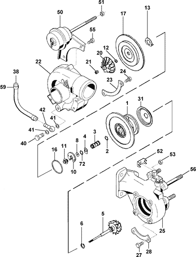

koblih69 Odesláno 14. duben 2011 Odesláno 14. duben 2011 Tohle tam mám já [upravil dne 14/4/11 12:32 koblih69] Citovat
Wilgott Odesláno 14. duben 2011 Autor Odesláno 14. duben 2011 Děláme garett od malejch až po cca 5kg baga,ale ty velký asi do náklaďáků se už moc nedějí,ale deně tady mydlíme dvě provedení na husto těch majech garretů. Práve že co jsem koukal do turba co nám dal zákazník rozřízlej aby se vydělo jak to a co kde má sedět a těsnit jsem nic jako ložisko neviděl jsou tam jen broušený poudra nalisováný na broušený osičce a vrtulky jo a v prostřed je nějaký mosazný bazmek asi na promazání tý osičky. to:koblih69 dvě ty největší části tady děláme co máš na tom obr. Citovat
koblih69 Odesláno 14. duben 2011 Odesláno 14. duben 2011 To je ale fluidní ložisko ne? Tedy kluzný naplněný olejem a na tom olejovém filmu se středí. Citovat
Wilgott Odesláno 14. duben 2011 Autor Odesláno 14. duben 2011 to: koblih69 aha tak to jsem nevěděl,takže tím když se přestane dobře mazat to fluidní lož. tak se to zadře (to asi myslel Ferry. Citovat
