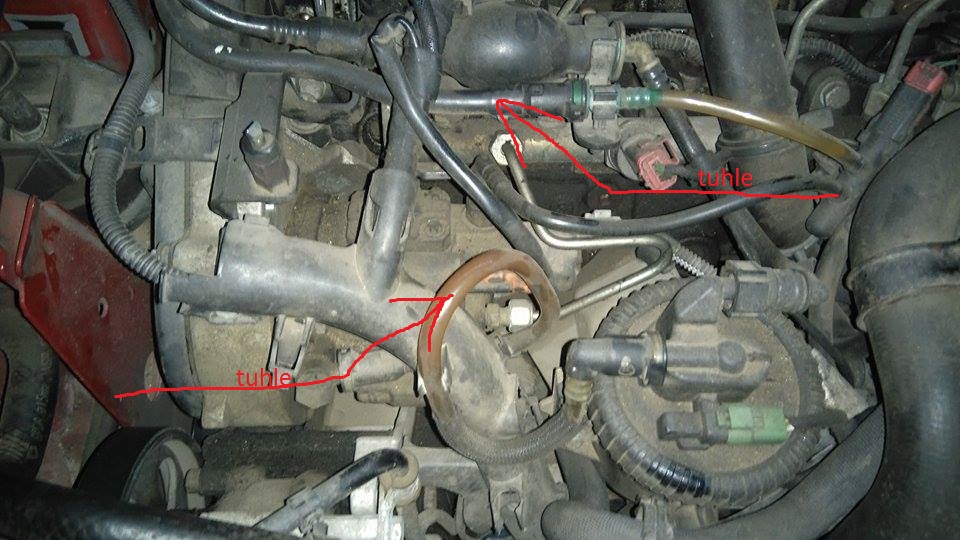

Šalda Odesláno 6. listopad 2015 Odesláno 6. listopad 2015 Tak já jen koupím tu hadičku co vede jako přívod do filtru, a udělám z ní udělátko na tu přívodní hadičku z TECu, a zpáteční hadička půjde v pohodě napojit na tu co tam je.jen se ještě podívám na ten filtr, myslím že v zahradním centru bych ho mohl sehnat. A jen něčím ucpat ten přívod do filtru. Tak díky za info. Citovat

krtek 2 Odesláno 6. listopad 2015 Odesláno 6. listopad 2015 (upraveno) on tam niekde ten prepad zo vstrekovacov bude napojeny do toho termostatu (odkial vedie jeho nova spiatocka do pet lahve) lebo prepad do nadrzi ma odpojeny takze asi to bude ok ja ti to pisal vseobecne ,ja mam rhz cerpadlo v nadrzi takze to mam trochu inak vsetky prepady(spiatocky musia ist na ten filtrik a do pet lahve) a nie do nadrze Upraveno 6. listopad 2015 uživatelem krtek 2 Citovat
Šalda Odesláno 6. listopad 2015 Odesláno 6. listopad 2015 Právě podle toho videa stačí jen když odpojím tyhle 2 hadičky, a napojím na ně ty 2 nový hadičky ( přívod a odvod TECu) A mělo by to být o.k. Citovat

krtek 2 Odesláno 7. listopad 2015 Odesláno 7. listopad 2015 (upraveno) salda - na fotke spodna hadicka ok ta vrchna spoj priesvitnej hadicky a ciernej hadicky(so zelenym pruzkom) ten rozpojis a filtrik napojis na tu priesvitnu nie na ciernu s zelenym pruzkom a zvedies do tec 2000 asi to tak aj myslis ako pisem len sipka ukazuje opacne na tu ciernu hadicku so zelenym pruzkom Upraveno 7. listopad 2015 uživatelem krtek 2 Citovat
Šalda Odesláno 7. listopad 2015 Odesláno 7. listopad 2015 Jo jo, je to přesně jak píšeš, a právě tak to myslím i já :-D ty šipky jsem dával kvůli sehnání právě těch 2 hadiček ke kterým ukazuje šipka , abych to nemusel nějak bastlit tak seženu právě tyhle 2 hadičky a na teprve napojím ten Tec2000. Abych nemusel shánět jen samotný koncovky. Citovat
