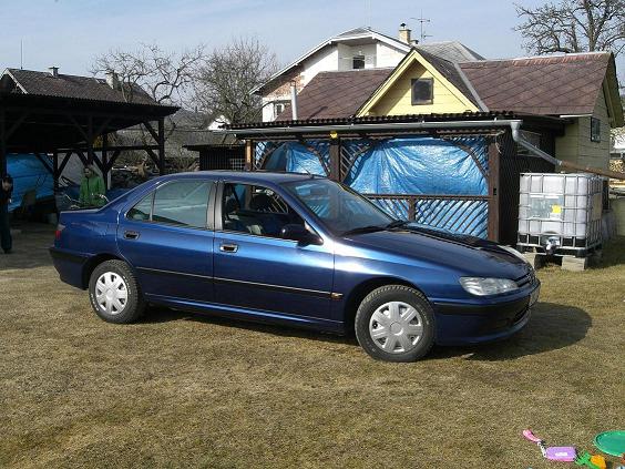

Lord Back Odesláno 14. březen 2011 Odesláno 14. březen 2011 jo, je to tak, nevím kdo druhý tu má 1.6ku motor, jinak ty 15ctky vypadají na autě samozřejmě lepší než 14ty, ale je tam taková zákonitost--čím větší kola, tím musí být silnější motor...,když to nedodržíš, rapidně klesne akcelerace auta atd. Trošku bych ti oponoval na vejšce kola moc nezáleží protože 17 jsou v konci stejný jako 15 tady jde spíš o šířku pláště a ještě mi řekněte jak jste dostali na 406 14ky to asi nebude moc pěkný a hlavně já když tam dam na zimu 15ky tak mam mezi třmenem a kolem asi tak půl mm tak usuzují že tam 14 nikdo nedostane Citovat
ozzy56 Odesláno 14. březen 2011 Odesláno 14. březen 2011 oponovat můžeš, ale některé zákonitosti se přečůrat nedají...,samozřejmě se myslí,že čím větší kola,tak automaticky i širší--to dá rozum na prvních typech 406tek byla 14 palcová kola u těch nejslabších motorů [upravil dne 14/3/11 20:27 ozzy56] Citovat
koblih69 Odesláno 14. březen 2011 Odesláno 14. březen 2011 ....pokud se nepletu tak podmínkou byly kotouče 260mm Citovat
regius Odesláno 14. březen 2011 Odesláno 14. březen 2011 jo, je to tak, nevím kdo druhý tu má 1.6ku motor, jinak ty 15ctky vypadají na autě samozřejmě lepší než 14ty, ale je tam taková zákonitost--čím větší kola, tím musí být silnější motor...,když to nedodržíš, rapidně klesne akcelerace auta atd. Trošku bych ti oponoval na vejšce kola moc nezáleží protože 17 jsou v konci stejný jako 15 tady jde spíš o šířku pláště a ještě mi řekněte jak jste dostali na 406 14ky to asi nebude moc pěkný a hlavně já když tam dam na zimu 15ky tak mam mezi třmenem a kolem asi tak půl mm tak usuzují že tam 14 nikdo nedostane Mám 14ky a tak to vypadá. Jsou psany TP [upravil dne 14/3/11 20:16 regius] Citovat
Lord Back Odesláno 14. březen 2011 Odesláno 14. březen 2011 jo, je to tak, nevím kdo druhý tu má 1.6ku motor, jinak ty 15ctky vypadají na autě samozřejmě lepší než 14ty, ale je tam taková zákonitost--čím větší kola, tím musí být silnější motor...,když to nedodržíš, rapidně klesne akcelerace auta atd. Trošku bych ti oponoval na vejšce kola moc nezáleží protože 17 jsou v konci stejný jako 15 tady jde spíš o šířku pláště a ještě mi řekněte jak jste dostali na 406 14ky to asi nebude moc pěkný a hlavně já když tam dam na zimu 15ky tak mam mezi třmenem a kolem asi tak půl mm tak usuzují že tam 14 nikdo nedostane Mám 14ky a tak to vypadá. Jsou psany TP [upravil dne 14/3/11 20:16 regius] Tak to musíš mít jiný kotouče to není jinak možný Citovat
čakom Odesláno 14. březen 2011 Odesláno 14. březen 2011 na 1,6 a 1,8 jsou kotouče 260 mm na silnejšich 283 mm Citovat
Šalda Odesláno 14. březen 2011 Odesláno 14. březen 2011 jj, jak píše čakom, na 1,8 jsem měl v TP psaný 14\" a 15\", byli tam 260mm kotouče. Teď mám psaný 15\" a 16\", a kotouče 283mm, i 15\" byli docela problém tam dát, byli snad ani ne o 1mm od brzdičů, a to byli kola origo peugeot 6,5x15\" ET 18:) Citovat

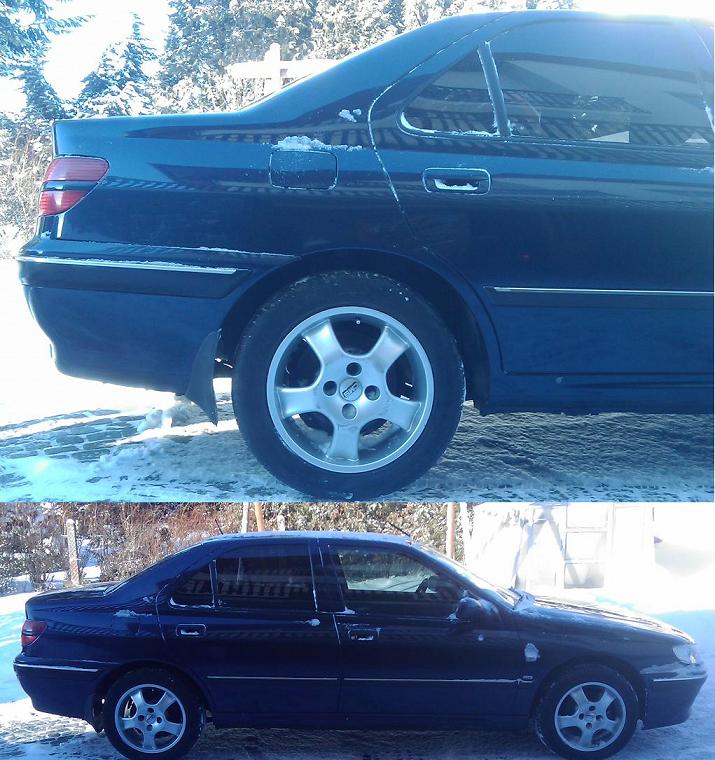

zemlyk90 Odesláno 20. březen 2011 Odesláno 20. březen 2011 máš nějaký fotky těch disků? a můžu se zeptat kdes je sehnat? já sem sehnal tyhle za 3000, ale možná se ještě mrknu po jinejch.. co myslíte? Citovat
