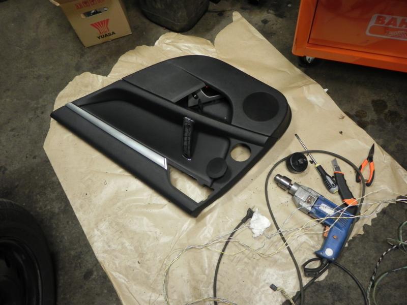

adam.bogocz Odesláno 10. prosinec 2011 Odesláno 10. prosinec 2011 Ufff... začal jsem včera kolem 18:00 a zkončil jsem 23:15 ... všechny repráky prohozené, basák nainstalovaný( drát natažený), dveře vzadu provrtané, kastlík rozebraný... ale když jsem vytáhl RT3 a zní ten konektor, tak mě málem trefilo ... nemůžete mi někdo poradit, jak sakra poznám který pin je k čemu !? ty čísla se opakujou na schématu i na koncovkách Takže jsem RT3 hodil zpět a kastl nechal otevřený, že si to napájím pak. Musím ale říct, že když jsem vymontoval ty origo repráky tak jsem se smál dlouho Taková malá cetka to byla, hloubka snad 1/2 a i ta membrána mela menší průměr. Aktuálně mi to jede na RT3, bez basáku a je to slyšet jako blázen !! Fakt jsem zvědavý jaká to bude paráda až to bude zapojené v JBL zesilovači.. už teď je to rozdíl, žádné placebo :-D Cením si každé rady pro můj problém s drátováním, děkuji. Citovat

adam.bogocz Odesláno 11. prosinec 2011 Odesláno 11. prosinec 2011 Takže po dlouhé noci je skoro vše zadrátované... RT3->JBL mám spojené úplně, ale měl jsem problémy s napojením repro do JBL :-/ - každé repro ze dveři jsem napojoval bíly drát z repro->na barevný protějšek v JBL koncovce a naopak, až na jednu bendičku.. ať jsem kontroloval schéma sebelíp, tak mi furt vycházelo že 3 bedny jsou bila<->barva a barva<->bila.. a jedna bedna byla bila<->bila a barva<->barva... myslíte že je to OK ??? - na pravou přední výšku je něco paralelně připojené z RT3(piny 8 a 2), nevíte co to je? dělá mi to problémy, myslíte že by se to dalo připojit na středobasu ?? - výškové reproduktory jsou zapojené jinak než je psáno na schématu... než jsem to rozvrtal, tak jsem propípal kabely, abych se ujistil že vím co kde vede... a zjistil jsem že jak byly přední výšky připojené paralelně na středobasu, tak to mělo být že signál + se přivedl na pin 1 a - na 2... ale podle popisku pinů na výškáči jsem zjistil že středobasy jsou OK ale výškáče naopak? ty výškáče dělaj trable Citovat

adam.bogocz Odesláno 11. prosinec 2011 Odesláno 11. prosinec 2011 poked je tapec kryt dveří tak mám normál, ale díry jsem si tam udělal .. nemám problém s propojením zesilovače a repra, ale té přední výšky s RT3.. ta pravá výška je zapojená s JBL a současně s RT3.. chtěl bych vědět proč, jestli bych to mohl zapojit na středobasu... Citovat
