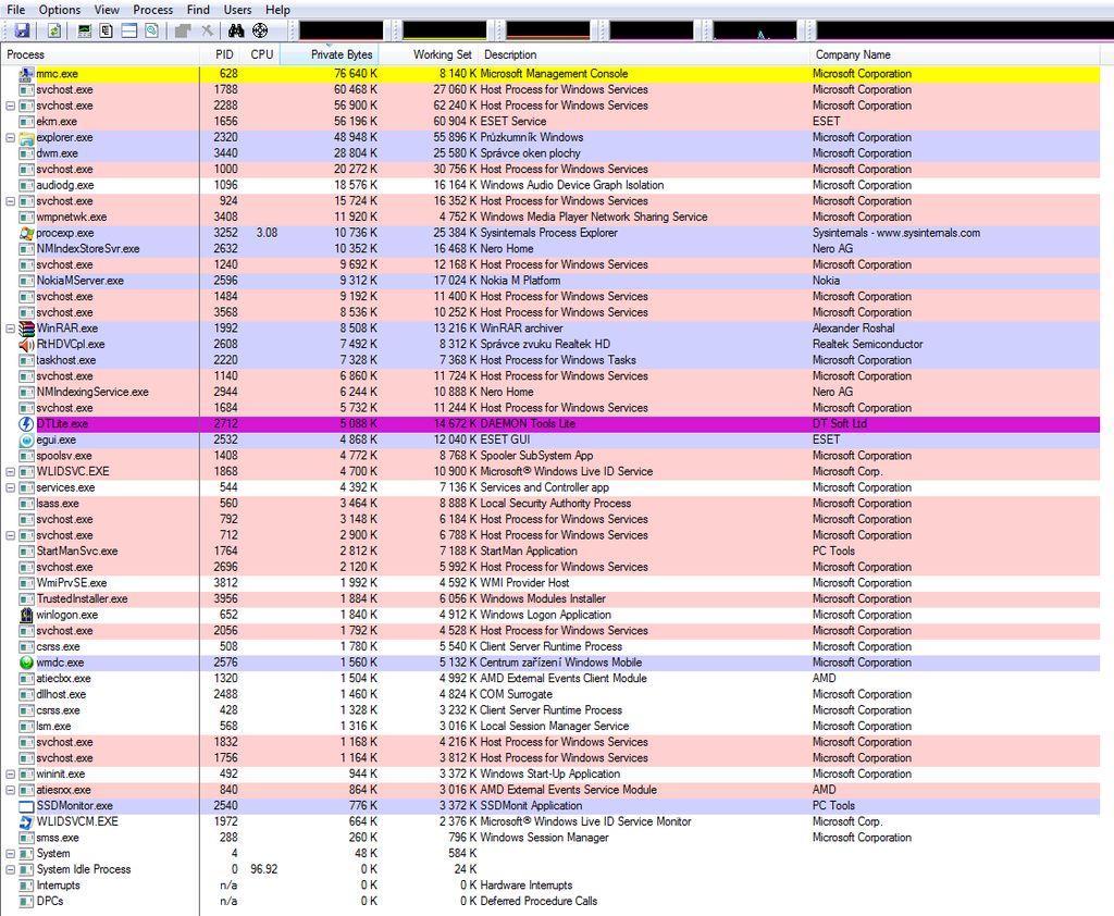

Radek Hurvajz Odesláno 22. leden 2011 Odesláno 22. leden 2011 Nero Home, vyhodit, dělá si indexaci, bud ve službách nebo v MSCONFIG, ted nevim kde ten šejd sedí. zbytek nevim, ještě budu chvilku koukat Windows media player network sharing, to samý [upravil dne 22/1/11 01:13 Radek Hurvajz] Citovat
AnotherOne Odesláno 22. leden 2011 Odesláno 22. leden 2011 Tak co s tím? Zapni si spodný panel - 5. tlačidlo zľava na paneli nástrojov Klikni pravým tlačidlom na záhlavie stĺpcov výpisu v hornom paneli a vyber Select columns Prepni na záložku Proces I/O Zvoľ Read bytes a Write bytes a potvrď, objavia sa ti vpravo tieto dva stĺpce Nájdi najaktívnejší procesy, ktorého hodnoty sa v tých stĺpcoch menia, klikni naňho, a v spodnom paneli sleduj položky File Tak budeš vedieť, čo to neustále číta a zapisuje. Citovat

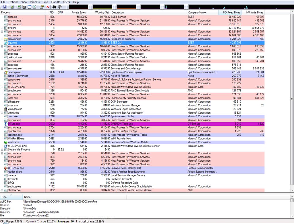

MJSytic Odesláno 22. leden 2011 Autor Odesláno 22. leden 2011 Tak pánové, nechci to zakřiknout, ale vypadá to, že je vyřešeno. Zkusil jsem hrát a pohoda:super Pročistil jsem procesy a screen vypadá teď takto. Nejvíc hrabe ekrn, ale to je NOD, takže dobrý Zatím moc děkuju a kdyžtak se zase ozvu Citovat
Radek Hurvajz Odesláno 22. leden 2011 Odesláno 22. leden 2011 Nj tak ono sdílení dat přes NERO Home a Win Media Sharing asi ty soubory intenzivně indexovalo, takže snad to bude gut Citovat
