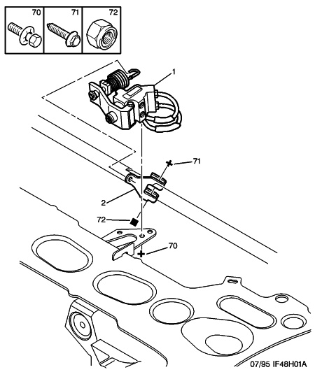

Takže od patku do dneška mám stále orezlé zadní kotouče,i když teda zadní kotouče jsou trošku po jizdě vlažné takže to asi nejspíš brzdí tak na 10 % si myslím.Myslíte tedy že by to mohl dělat te zatěžový senzor podle obrázku od Ferryho???
To neni senzor, je to regulátor, reguluje tlak v brzdovce podle zatížení zadku auta. Zkus zahejbat s tou páčkou jak je na ní ta pružina, jestli to vůbec pujde, může to být zarezlý.
