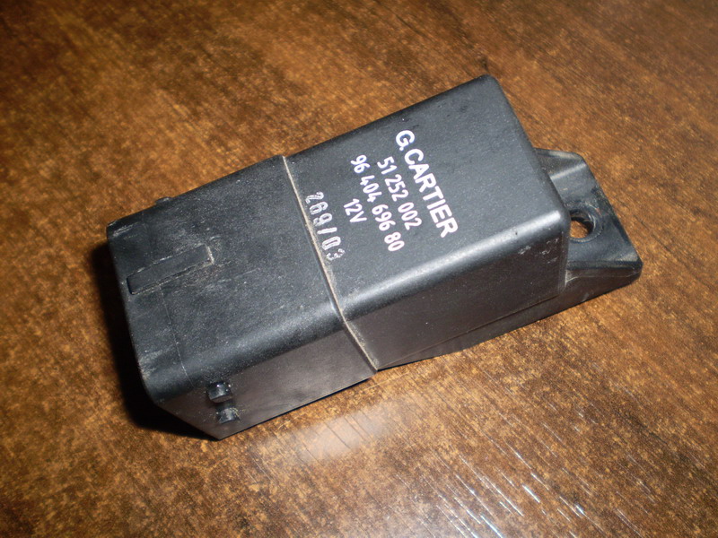

foxo Odesláno 6. leden 2011 Odesláno 6. leden 2011 zdar a sílu... Nejak blbo mi to startuje pri nizkych teplotach. Dal sem to na dia, (orig PP) a ukazalo to spatne rele zhaveni. otazky: je toto na obrazku to relatko? Zda se byt v poradku, takze muze se stat, ze dia ukaze zlu chybu, a mozu byt zle zhavice alebo neco jineho?, pac tu v nekterych temach bylo spomenute, ze dia to casto hlasi, ajked je to relatko v poradku, takze abych ho nekupoval zbytecne... Dik za rady. Citovat

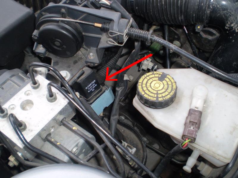

foxo Odesláno 6. leden 2011 Autor Odesláno 6. leden 2011 no a este umistneni toho relatka pri motori za baterkou... [upravil dne 6/1/11 13:33 foxo] Citovat

foxo Odesláno 6. leden 2011 Autor Odesláno 6. leden 2011 to rele nema ukostrenie. Je cele z plastu. Len zostpodu idu do neho kable v takej plastovom drziaku. A este nikto mi nepovedal, ci je to vlastne na tom obrazku to rele zhavenia... Citovat

foxo Odesláno 8. leden 2011 Autor Odesláno 8. leden 2011 no jo, ale potrebujem hlavne vedet, co to na obrazku je to rele zhaveni... Lebo sem skusal pred startovanim motoru dat na +pol zhavicu dat drat se zarovkou, a druhy na kostru, a nerozsvitil se, coz by ale mal, takze k zhavicom asi vazne nejde prud... Citovat
deddo306Break Odesláno 8. leden 2011 Odesláno 8. leden 2011 takže ,to ozaj vyzerá na to relé...(či je to ono na obrázku,nech ti potvrdia skusenejší) Citovat
deddo306Break Odesláno 8. leden 2011 Odesláno 8. leden 2011 teraz som pozrel v knihe a je písané ,,riadiaca jednotka žhavenia je umiestnená v lavej časti motorového priestoru,kde je namontovaná na držiaku oproti poistkovej/releovej skrinke,, ale obrázok tam nie je... Citovat
miroja Odesláno 8. leden 2011 Odesláno 8. leden 2011 no jo, ale potrebujem hlavne vedet, co to na obrazku je to rele zhaveni... Skus vystopovat, kde konci ten hruby vodic od zeraviacich sviecok. Myslim, ze musi koncit na zeraviacom rele... Citovat
foxo Odesláno 9. leden 2011 Autor Odesláno 9. leden 2011 teraz som pozrel v knihe a je písané ,,riadiaca jednotka žhavenia je umiestnená v lavej časti motorového priestoru,kde je namontovaná na držiaku oproti poistkovej/releovej skrinke,, ale obrázok tam nie je...[/rquo ten popis by aj sedel, to rele, co mam na obrazku je za baterkou, pod potenciometrom, vedla poistkovej skryne... nevie niekto nejake cislo ktore by malo byt na nom napisane?? Citovat
Šalda Odesláno 9. leden 2011 Odesláno 9. leden 2011 Mělo by to být ono, taky to teď řeším, vlastně už asi půl roku:( Citovat

foxo Odesláno 9. leden 2011 Autor Odesláno 9. leden 2011 to jo, kdovi, kolik uz to nejde mne, ale tez to nejak akutne neresim, ale bude dobre, kdyz to dam do cajku... Inac, ci je to ono, sa podle kablu neda poznat. Z teho relatka ide nejakych 5-6 kabliku a dva hrube silove. Vsechny se ale stracaju ve svazku, takze je tezke dopatrat sa kde konca.... PS: ty nase motory mujeji byt v hodne dobrem stavu, kdyz startuju i bez zhaveni... Citovat

miroja Odesláno 9. leden 2011 Odesláno 9. leden 2011 Spytal som sa uja Goggla na obrazky pre vyraz Glow relais Peugeot 406 2.0 HDi a odpovedal mi toto. Ked si pozries tie obrazky (naprikald prve 3) tak sa to moc na ten tvoj nepodoba. Ako som uz pisal, podla mna musia nan ist minimalne dva hrube vodice. Jeden od zeraviacich sviecok, jeden od baterky (pravdepodobne bez poistky, tak je to na mojom aute). Tiez by som predpokladal, ze tie hrube vodice nebudu koncit na konektoroch,ale skor na skrutkach niekde na rele, lebo tam tecu slusne prudy(aj cez 50 A) co by zodpovedalo tomu tretiemu obrazku z vysledku vyhladavania. Skus pozriet v aute, ci sa tam nenachadza nieco podobne,ako je na tych prvych obrazkoch ... Citovat
