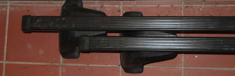

P607Olda Odesláno 7. duben 2012 Autor Odesláno 7. duben 2012 Koupil jsem Thule, černý, za 3900, šířka 135 cm. Chtěl jsem za každou cenu rovné tyče a co nejširší. Peugeoťácký je oblý a úzký. Mám obyč. střechu, a koupil jsem doporučované zvýšené patky Thule, typ 751, na rozdíl od nízkých typ 753. Citovat

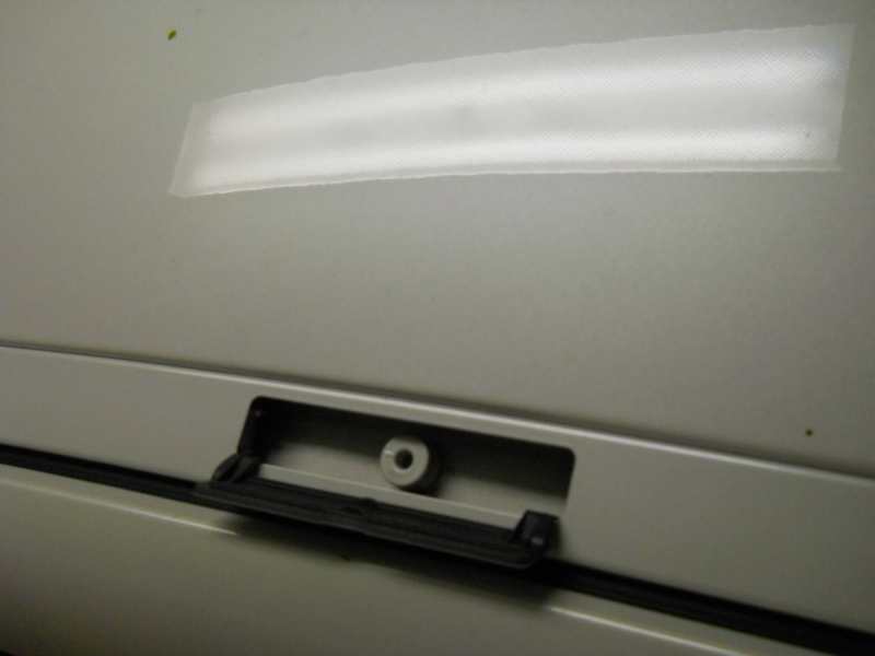

P607Olda Odesláno 7. duben 2012 Autor Odesláno 7. duben 2012 Na střeše mám tzv. fixní body. Montáž je snadná, na nosiči je na každé patce jeden delší šroub, ten utáhne kleštinu na ten hříbek ve střeše. Pak se šroub zakryje uzamykatelným krytem. [upravil dne 7.4.2012 19:04 od P607Olda] Citovat

w.one Odesláno 25. září 2012 Odesláno 25. září 2012 Prodám originální střešní nosič na Peugeot 5008. Nosič je nepoužívaný, díly jsou ještě zabalené a nepoužívané. Nosič byl zakoupen k automobilu, ale zůstal nevyužit. Možno předat osobně - brněnsko, nebo poslat na dobírku jako balík. Cena 3000,- vč.poštovného. Tel.: 776847788 nebo SZ Citovat
taťulda Odesláno 19. říjen 2012 Odesláno 19. říjen 2012 Mám střechu s hagusy. Bral jsem Thule, mám od nich nosiče kol (ProRide). Je to tato kombinace: Patky - Thule 753 Tyče - Thule Aerobar 869 Kit - 3104. 4 kola s přehledem. Tahle sestava se mi zdá nejlepší. Doma mám ty stejné oválné tyče s T drážkou na nosiče ProRide - jsou nejlepší , ale ještě s patkama na hagusy. Na P5008 jsou ty hříbky ve střeše, kam pasují patky Thule 753. Ale k čemu je ten Kit 3104 ? Takový šílený šroub To budu muset při každé montáži používat imbusák? Citovat
Kehar Odesláno 19. říjen 2012 Odesláno 19. říjen 2012 Bohužel kit je potřeba, ale imbus ne stačí klíč co je přiložen k patkám. Montáž je trochu složitější cca 10 min. Citovat
Pacho69 Odesláno 19. říjen 2012 Odesláno 19. říjen 2012 Tahle sestava se mi zdá nejlepší. Doma mám ty stejné oválné tyče s T drážkou na nosiče ProRide - jsou nejlepší , ale ještě s patkama na hagusy. Na P5008 jsou ty hříbky ve střeše, kam pasují patky Thule 753. Ale k čemu je ten Kit 3104 ? Takový šílený šroub To budu muset při každé montáži používat imbusák? patky 753 jsou univerzální patky, na kterých drží tyč. Aby přesně seděly na střeše, používá se kit. Jak říkáš, jeho součástí je ten hříbek do střechy, kusy gumy, které pasují na plochu střechy nebo ony pseudohagusy (to je 3104), na plochou střechu jsou trochu jiné. no a součásrí kitu je pak kovovoá packa, kterí je spojena se 753, ty dávají tyčím správný sklon, vyrovnávají sklon střechy. Nemyslím, že montáž je delší, než montáž origo nosiče. Možná poprvé, kdy smontuješ tyč s patkami a kitem. Pak už každou paktu jedním šroubem prskneš na střechu. Citovat
