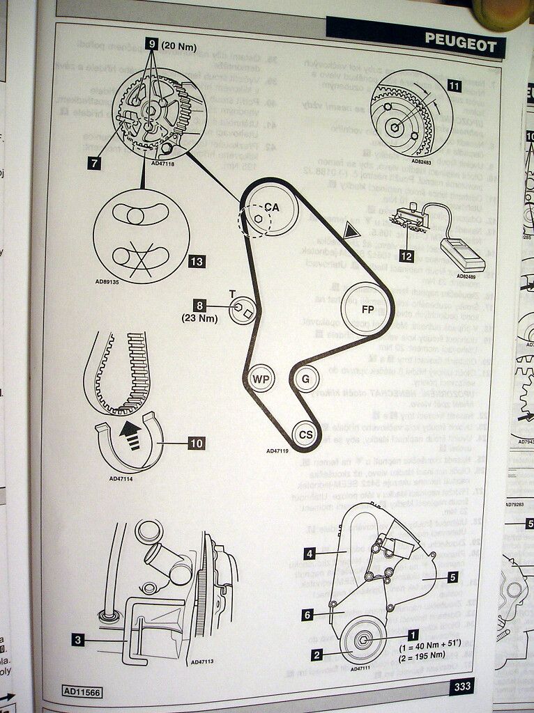

Radek Hurvajz Odesláno 2. prosinec 2010 Odesláno 2. prosinec 2010 Co tam máš, Klimu a servo, nebo jen servo?? A nebo myslíš rozvodovej řemen? Dej sem VIN Tady maš schema rozvodů 2,0 HDI [upravil dne 2/12/10 19:36 Radek Hurvajz] Citovat

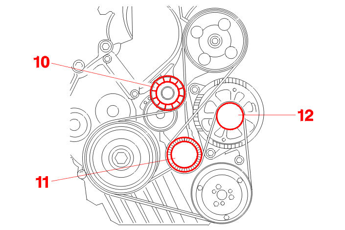

koblih69 Odesláno 4. prosinec 2010 Odesláno 4. prosinec 2010 Asi ti nerozumím, na tom mobrázku co jsem dával je servo i klima, takže je to ono, nebo ti jde o délku řemenu? Ta má být 1750 ( resp. 1748 ) mm. Před nasazením velmi pečlivě očisti řemenice bývají místy rezavé a zanesené zbytky gumy a prachu. Hlavní řemenici můžeš očistit po nastartování se sundaným řemenem třeba šroubovákem, ale pozor ať tam nenecháš ruku. [upravil dne 4/12/10 10:08 koblih69] Citovat

koblih69 Odesláno 4. prosinec 2010 Odesláno 4. prosinec 2010 Servo seženeš tady v inzerci , nebo na Aukru nebo na vrakáči... Ta horní kladka je jen automatický napínák. dáš na ní klíč nahneš jí. Tím povolíš řemen, vše očistíš, odmastíš a stejným způsobem nasadíš nový. Na tom napínáku jsou nahoře takový dírky a vedle jsou z jedné strany 2 a z druhé jedna drážka. Pokud je ta jedna někde mezi těma 2 tak je to OK. Poku ož se blíží k té zadnější tak je to málo. Napíná se to to spodní kladnou ( je excentrická ), povolíš ji imbusem a pootočíš malou golou nasazenou do toho čtyřhranu. Celý se to dá udělat i zhora, ale apoň si oddělej kastlík s ŘJ. [upravil dne 4/12/10 10:17 koblih69] Citovat

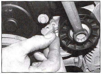

koblih69 Odesláno 4. prosinec 2010 Odesláno 4. prosinec 2010 Jinak přesný postup je takový, že to kladku odklopíš od sebe zajistíš to přes ty dírky ( stačí hřebík 3mm ) Pak jde řemen snadno dolů i zpět. Když to pak napínáš tak to děláš tak, že zajistíš stejným hřebíkem, ale v té 2. poloze. Správné napnutí je takové, že ti ten hřebík půjde volně vytáhnout. Na vobrázku máš ten napínák - v téhle poloze je to zajištěné pro manipulaci s řemenem, ta 2. dírka je pro následné napnutí. [upravil dne 4/12/10 10:25 koblih69] Citovat
