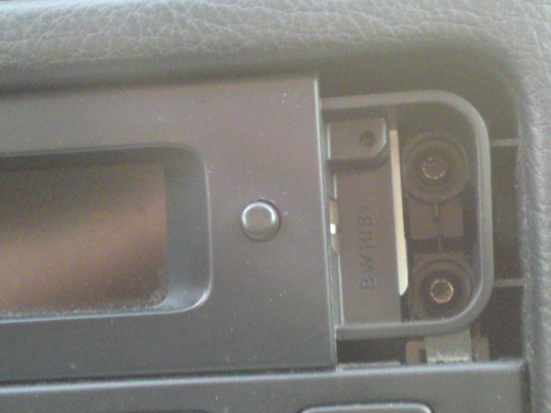

HonzaZ Odesláno 13. listopad 2010 Odesláno 13. listopad 2010 Vycvaknout malým plochým šroubovákem, plastové krytky po stranách displeje. Pod nimi jsou na každé straně dva šroubky. Ty demontovat. U rádia zastrčit do dírek na čelním panelu třeba hřebíky patřičného průměru a rádio vytáhnout. Panel klima je uchycen nahoře pod displejem, jen se vyklopí a vyndá. Samozřejmě odpojit konektory. Bylo by dobré mít odpojenou baterku. Citovat

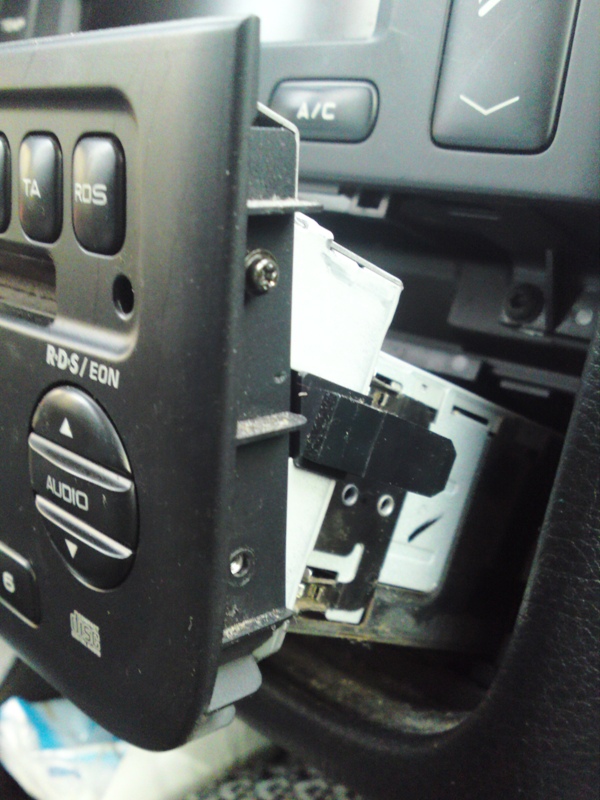

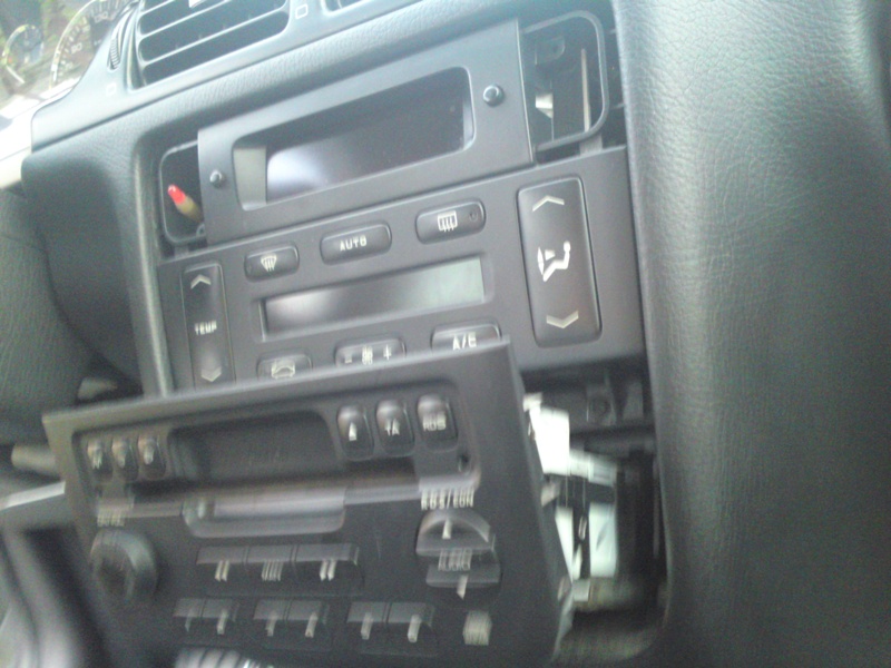

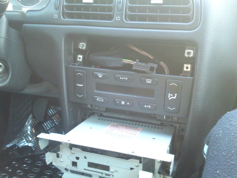

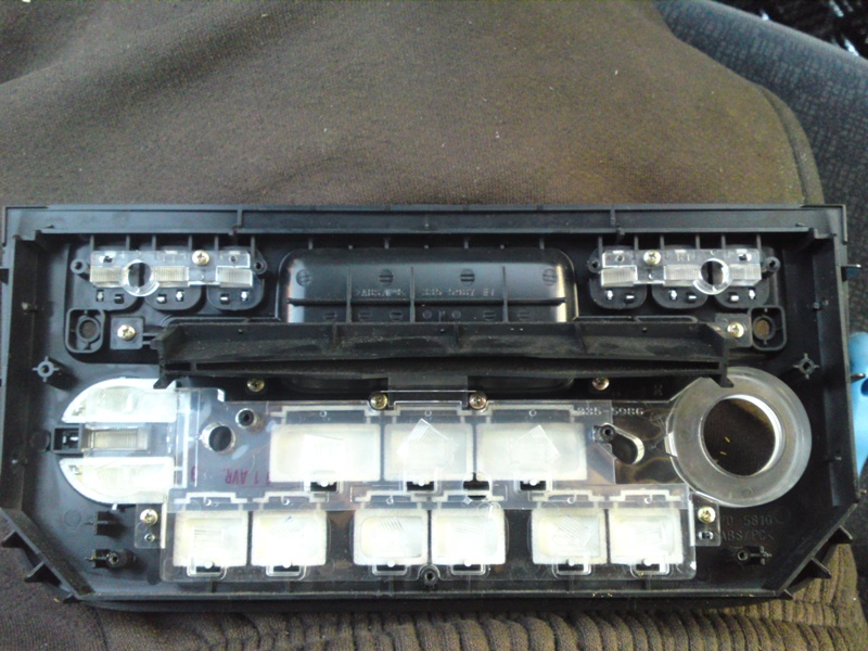

dusko201 Odesláno 17. listopad 2010 Autor Odesláno 17. listopad 2010 Rádio bude po naladění normálně hrát. Není třeba žádný kód. Je spárované s BSI. Na dia nemusíš. [upravil dne 16/11/10 19:57 HonzaZ] tak diki vsetkym co mi tu poradili ako na to dnes som sa do toho pustil a ked uz som zalozil toto vlakno tak som sa rozhodol trosku to pofotit ak by niekto tiez chcel si upravit stredovy panel a ted nasleduje sled fotek ako som to rozoberalal. Citovat
dusko201 Odesláno 17. listopad 2010 Autor Odesláno 17. listopad 2010 Rádio bude po naladění normálně hrát. Není třeba žádný kód. Je spárované s BSI. Na dia nemusíš. [upravil dne 16/11/10 19:57 HonzaZ] tak diki vsetkym co mi tu poradili ako na to dnes som sa do toho pustil a ked uz som zalozil toto vlakno tak som sa rozhodol trosku to pofotit ak by niekto tiez chcel si upravit stredovy panel a ted nasleduje sled fotek ako som to rozoberalal. [file]54081] [upravil dne 05102010 17:56 dusko201] Citovat
dusko201 Odesláno 17. listopad 2010 Autor Odesláno 17. listopad 2010 predni panel radia vsetky cudliky treba postupne povytahovat ...inak komentare ku fotkam nedavam bo snazil som to tak nafotit ze kazdy zrucnejsi vie kde a co tam drzi a ak nie kludne nech napise rad mu poradim nakolko vsetko to mam este v hlave co ako drzalo a kde bolo:D Citovat

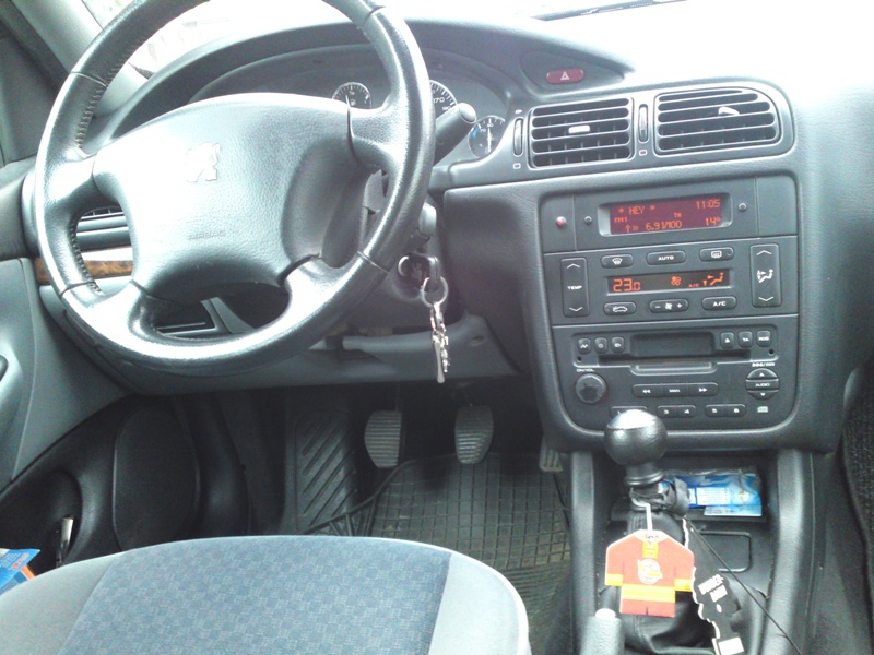

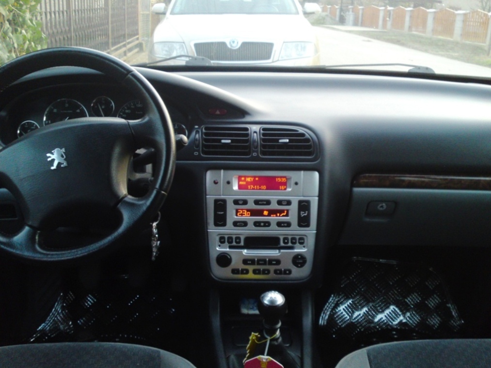

dusko201 Odesláno 17. listopad 2010 Autor Odesláno 17. listopad 2010 a tu je vysledok:o ja som s nim velmo spokojni aj ked mozno dake detaili sa tam najdu co mohli byt lepsie ale taky to zasah som robil prvy krat a celkom som ho zvladol aj v daka vam Citovat
